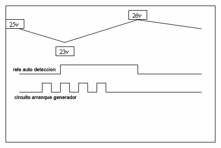

también sé que el victron tien una salida rele, pero como tengo ese que te digo (DC Line controler12/30v 40% EUG C724 carlo gavazzi).
este detector va MUY BIEN, tiene salida rele 5A a 220v, tiene un umbral regulado, y todo.
lo ultimo que me falta es hacer un circuito que me de como por ejemplo 4 o 5 impulsos de unos 20 seg. cuando el rele detecta poca tensión en las baterías, y cuando volvemos a tener energia, habirendo de nuevo su contacto se apagaria el generador.
mira ese pequeño diagrama.
Archivo adjunto 4981Archivo adjunto 4981
