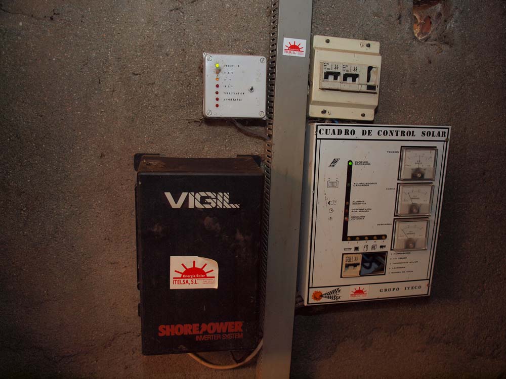

    En una vivienda aislada tenemos la luz se consigue a través de una instalación fotovoltaica aislada que ya es antigua (debe tener más de veinte años). Cuando se incrementa el consumo de la casa de forma sostenida se produce una "desconexión por mínima" y nos quedamos sin luz. Había pensado que una solución de emergencia para recargar los acumuladores en esa situación podría ser un generador eléctrico de los que funconan con gasolina y que produzca corriente a 12 V. Pregunté en una tienda y me dijeron que necesitaría además un adaptador para conectar el generador a la instalación. ¿Se necesita realmente un adaptador? En caso de que se pueda usar el generador, ¿cómo se haría la conexión? Agrego una foto de parte de la instalación. Gracias.

    Las salidas de 12v de los grupos no valen, tienen que ser de algo mas de tensión para vencer la resistencia de la batería. Con un grupo normal y su salida 220 lo que necesitas es un cargador, y si las baterías van fritas del todo pues cambiarlas.

    O sea, que se usaría un generador monofásico a 220 V, que se conectaría a un cargador de baterías y el cargador ¿directamente a los bornes de los acumuladores? El cargador de baterías ¿requiere alguna característica específica?

    Hombre su tamaño en A deriva de la capacidad tanto del grupo como de las baterías, a mas tochas mas grandote tiene que ser el cargador y el grupo para moverlo.
    Que tenga un factor de potencia: 1 si que es conveniente, si no es un desperdicio.

    Si hace 20 años que esta la instalacion, posiblemente tengais las baterias para el arrastre y si su rendimiento es muy bajo, puede ser interesante sustituirlas y seguramente te ahorres buscar apoyos con un generador.
    Tambien, con este tiempo, una revision de cableado tampoco estaría de más.
    Te lo comento porque antes de invertir en un cargador/grupo para parchear cuando la instalacion no pueda por sí sola, quizas os resulte más interesante una puesta al dia de la instalacion.

    Coincido con Mblade. Pero es que además, suponiendo que las baterías fuesen nuevas, si incrementas el consumo te recomendaría incrementar el campo fotovoltaico.
    Si nos detallas los componentes de tu instalación y precisas los consumos y el uso (fines de semana y veraneo o uso permanente), te podremos asesorar mejor.

    Júrame por Mafalda que solo consumes para iluminación, veras con esa antigüedad me da la sensación que tienes que cambiar baterías y comprar como mínimo unos 220w mas para que te quede “chicha” para ese portátil y es móvil que seguro conectas a la “red”.

    Si dieras algunos datos mas de consumo (gasto en Kwh dia) y de las baterias (tipo, capacidad ) quiza podriamos opinar mejor.
    Yo, como otros aqui hemos usado (y muy esporadicamente usamos) generador de apoyo. Pero al precio que está/estara!! la gasofa, el coste del generador (que ojo si es chino , a menos que seas mecanico de profesion) el coste de un buen cargador (con factor potencia =1) , el coste del mantenimiento (aceite, filtros etc), ruidos, polucion, etc... añadiendolo ademas que las baterias estaran para muy pocos trotes si tienen esta edad (20 años para una bateria son 110 años para un ser humano), piensalo bien. Puedes encontrarte que compres motor, compres cargador, las cargues y tambien te quedes sin "luz" porque hayan perdido totalmente su capacidad.
    Ten tambien en cuenta que los motores son bastante inutiles para cargar bien unas baterias, pues pasar del 80% de carga resulta muy antieconomico (mucho tiempo de motor) y si no las llevas al 100% de vez en cuando, te envejecerán muy rapidamente.
    Ahora las placas estan baratas y quizas te salga rentable "actualizar tu instalación" y olvidarte de motores.

    La casa está vinculada a una explotación ganadera. A diario no vive nadie, pero sí entra la persona que atiende el ganado (pone las luces y, como mucho, la televisión). Los fines de semana (no todos) voy yo y hay más gasto de luz y tv y aspiradora (aunque en invierno evito usarla por los problemas de descarga que hemos tenido) y a veces compresor. Hay un teléfono que es vía radio, creo (línea TRAC, telefonía rural de acceso celular) que tira de las baterías. Soy consciente de que la instalación es muy antigua. Es de las que se hicieron con subvenciones del FEDER al 75% a los pocos años de entrar en la entonces CEE. Hay 10 paneles y 12 acumuladores TUDOR SIT-H 400. El principal problema es la situación de la propiedad; la casa es una herencia sin dividir, y es lo que frena la decisión de inversión. Hace unos meses pregunté precios de acumuladores y me dijeron que unos Tudor OPzS 380, que podrían ser similares, valían 194 €/ud IVA incluido y un cargador de 40 A, unos 700 euros con IVA. Las baterías deben estar bastante agotadas, porque el mes de agosto pasado nos quedamos sin luz por dar bastante uso a la aspiradora y las luces durante varios días seguidos.
