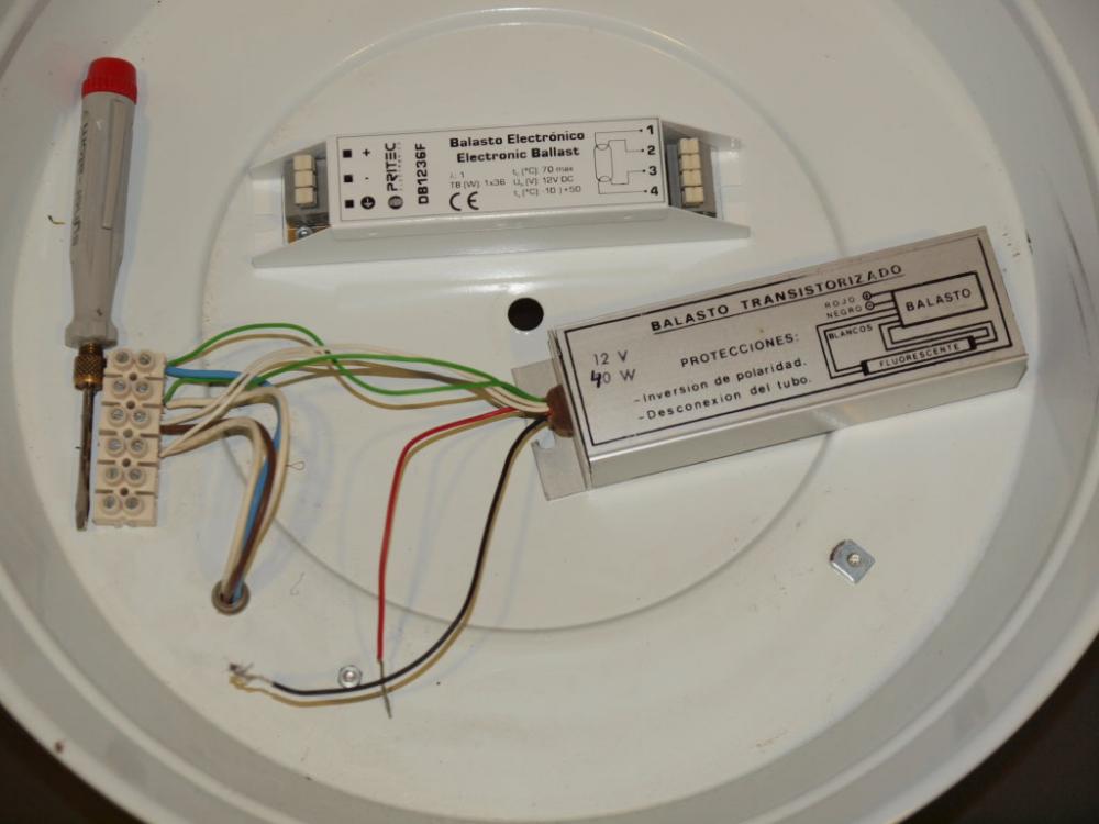

    En el alumbrado de una casa con instalación fotovoltaica, en un plafón que lleva un tubo fluorescente circular de 36 W tengo que cambiar el balasto electrónico, porque el que llevaba se ha quemado. Me ha costado mucho encontrar el nuevo (dinero y tiempo) y no estoy seguro de cómo se instala. Los cables de corriente sí parecen claros (hay un + y un -en la entrada), pero la duda la tengo en la salida al conector con el fluorescente. Hay cuatro cables (uno azul, uno marrón y dos blancos). El balasto tiene cuatro salidas numeradas; según el esquema el 1 y 2 irían a un lado del fluorescente y el 3 y 4 a otro. Supongo que tengo que poner a un lado marrón y blanco y a otro azul y blanco. Espero que la foto ayude ¿Alguien me puede echar una mano? Gracias

    A ver si me aclaro: ¿El balasto nuevo es el de color blanco y el quemado es el de color plata?

    A mí me parece que los blancos se corresponden con 1,2 del nuevo, y los verdes el retorno del tubo, o sea 3,4 del nuevo. También están al otro lado +,- y un contacto adicional para toma de tierra.

    Eso es, el balasto nuevo es el de color blanco (en la parte superior de la imagen)

    Pues está claro. Donde estan los blancos del viejo, conectar el 1 y 2 del nuevo. Lo demás te lo dejo a tí.

    Pues efectivamente ése era el orden, lo que pasa es que se podía prescindir de los cables intermedios, así que la cosa quedó así: cable blanco al 1, cable marrón al 2, cable blanco al 3, cable blanco al 4. Puede que sea una nimiedad, pero me costó tanto encontrar el dichoso balasto, que fue una alegría instalarlo y que funcionase a la primera. Gracias.

    Pues será una nimiedad, pero ahora el que no lo entiende soy yo. Veo que desde la lámpara salen 4 cable. 1 blanco, 1 negro, 1 blanco y 1 azul.
    Debe ser , el blanco y el negro al 1 y 2.
    El blanco y el azul a 3 y 4.

    Sí, solo que en vez de negro es marrón.
