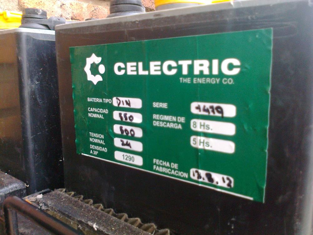

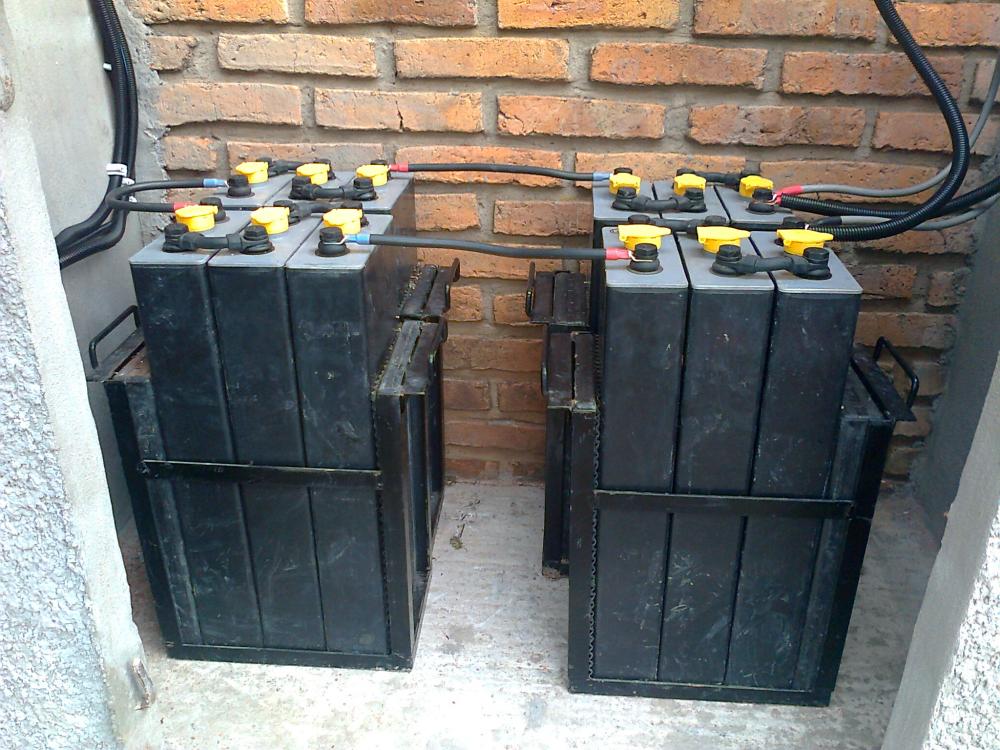

    Que bueno !!! Buho 32 mira las casualidades de este lado del globo. Fijate que tengo una Celectric creo es española. Te adjunto imagenes. Estimo que es de tracción. Fijate si a mi me convendría 28.8 a una dod <20 %. sería 2.4 por elemento o la subo ?
    Veo que a las 12 hs ya están a esa tensión y el pwm las deja así el resto del día. Las mías son 24 V 500 A.
    Aquí las fotos a ver que opinasEpzs para aislada?-foto0079.jpgEpzs para aislada?-foto0078.jpg

    Predeterminado Re: Epzs para aislada?
    hola uruguayito, no soy un gran profesional en la materia.
    yo solo segui los consejos que me dio un forero que entiende bastante sobre la materia.
    si tienes ocasion y tu regulador te lo permite, pues subele la absorcion a 29.4 V =2.45 por vaso durante 1 hora. (a mi me llega tambien casi a diario) y despues pasa a flotacion
    en cuanto a CELECTRIC es holandesa, aunque fabrica en mas de 15 paises europeos (es una primera marca) y las baterias EPZS y PZS en principio son todas para traccion, aunque como te digo celectric las comercializa bajo la marca CELSOL para fotovoltaica aunque bastante bien de precio (pero que son las mismas que venden para carretillas, tan solo cambian las pegatinas ), y parece ser que funcionan perfectamente.
    es mas si consumes 50 % o mas de lo que cargas, puedes ponerlas incluso a 30.4 V de absorcion.
