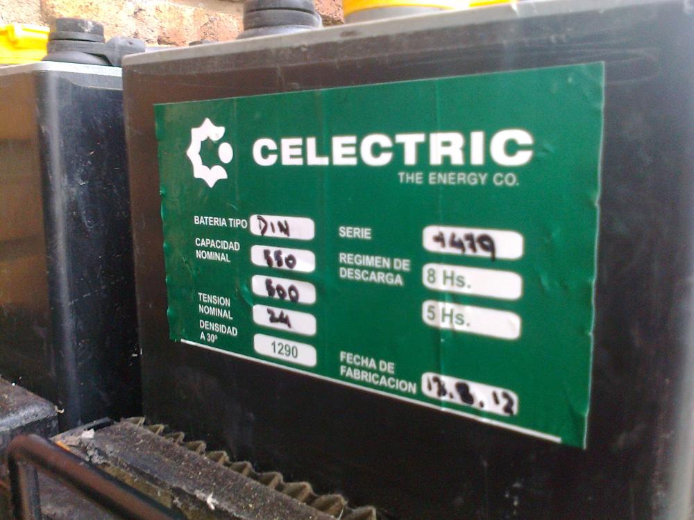

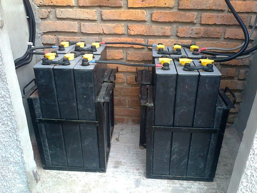

Re: Epzs para aislada????????
Que bueno !!! Buho 32 mira las casualidades de este lado del globo. Fijate que tengo una Celectric creo es española. Te adjunto imagenes. Estimo que es de tracción. Fijate si a mi me convendría 28.8 a una dod <20 %. sería 2.4 por elemento o la subo ?
Veo que a las 12 hs ya están a esa tensión y el pwm las deja así el resto del día. Las mías son 24 V 500 A.
Aquí las fotos a ver que opinasArchivo adjunto 5629Archivo adjunto 5630
