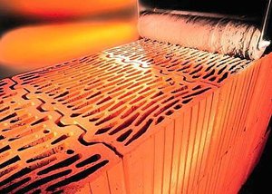

    hola absenta (ausente en latin?)
    como que la casa todavía está en consterución te aconsejo que ponga bajo el techo varios metro cubicos de agua en contenedores de pallet como esto:
    Nombre:  ml_33664099.jpg
Visitas: 1589
Tamaño: 9,8 KB (ojo con el peso, pon unas cuantas bigas más para soportar varias toneladas)

    Nombre:  ladrillo-aislante-hueco-de-arcilla-para-muros-de-carga-156270.jpg
Visitas: 824
Tamaño: 23,5 KB
    Las paredes seran con esto.
    Creo q hacen 25*30 y estan tabicados con lo q hacen funcion de camara.
    Aunque creo q por donde mas se caldean las casas es por el tejado.
