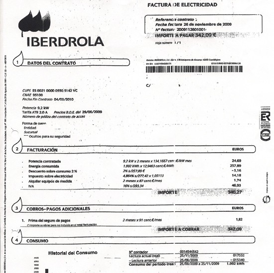

    yo pensaba que costaba alrededor de 20cents/kwh ó mas. Para calcular el precio de iberdrola/endesa....etc incluyendo todo, es fácil:
    mira el total de la factura y dividelo por el total de los kWh consumido, por ejemplo en esta vieja factura del 2009 resulta que el titular pagaba 0.17cents
    342 euros / 1992kWh = 0.17 cents pro kWh (y era el 2009)
    estudio economico y ratios €/Wp instalado-facturaluz20001.jpg
