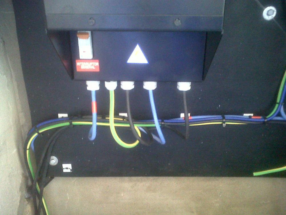

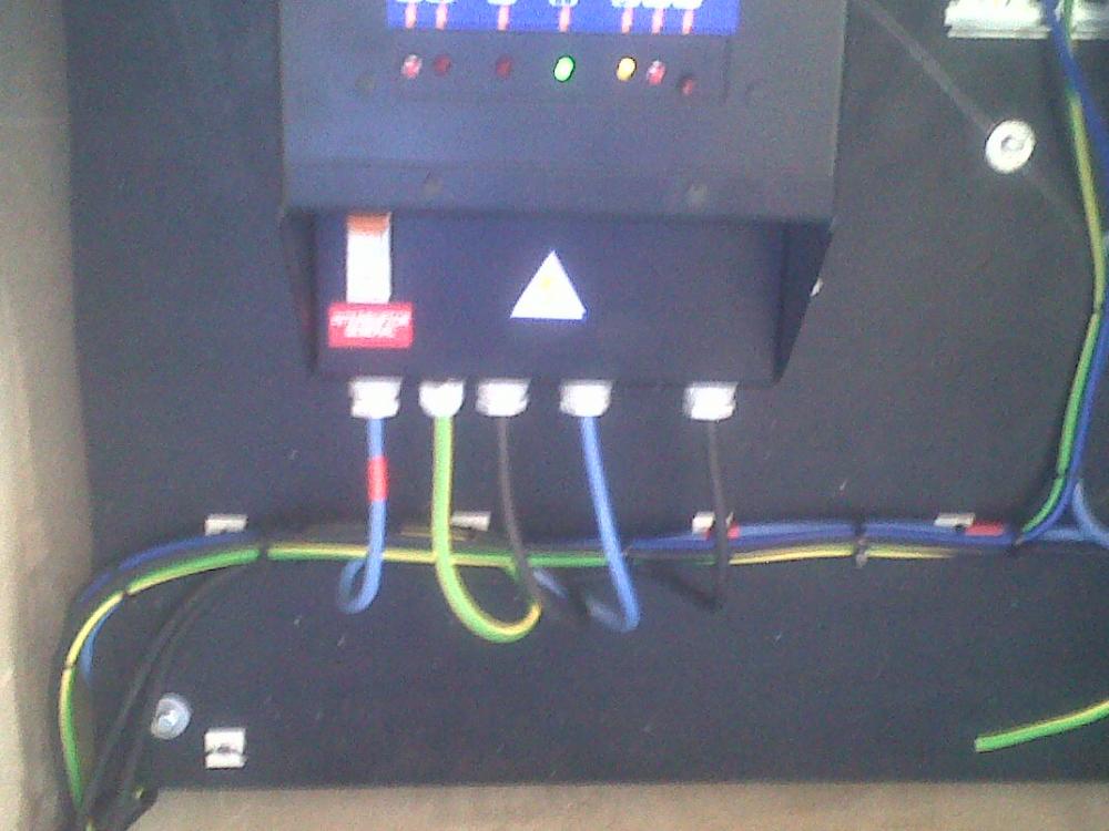

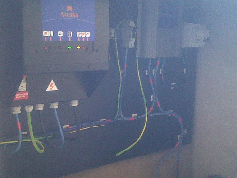

    Os pongo las fotos de la instalación:
    Toni

    Viendo las fotos, me parece que los cables son muy muy finitos, a lo mejor tienes demasiada caída de tensión ya con pocos amperios...
    ¿La instalación es a 12 V, no? Es que a 12 V el porcentaje de la caída de tensión es 3 veces más alta que entregando la misma potencia con los mismos cables a 24 V. Aparte me parece que la longitud de cable también es considerable, cuántos metros hay entre inversor y batería?
    Edit: Viendo estos cables, me extraña que aún dejan llegar algo de tensión al inversor cuando este tiene que rendir algo, es que creo que le has montado algo como un radiador eléctrico de 12 V con estos cables jeje.
