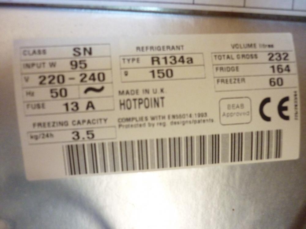

  11. #36
    Avatar de Animal
    Animal está desconectado Forero
    ene 2006
    Murcia
    362
    Predeterminado Re: consumos frigorifico
    Pues los tienes todos en paralelo.
    ¿Has aumentado la sección del tramo paneles-MPPT o tienes la misma? Puede ser que se quede alguna décima de voltio en el cable y eso repercute en la carga de tus baterías.
    Si tu MPPT lo permite, que supongo que sí, coloca los paneles en serie de dos en dos. Es decir, el positivo de uno (panel -A+) se empalma con el negativo del otro (panel -B+), con lo que nos queda como si fuese un único panel (-AB+) de 24V, con su positivo (que en este caso sería del panel B) y su negativo (del panel A). Luego haces lo mismo con los otros dos paneles (C y D). Y ahora se haría el paralelo, los dos positivos juntos y los dos negativos juntos. -AB++CD-, este negativo del panel D, iria con el primero del A.
    ¿Tiene sonda tu MPPT para la temperatura de las baterías?

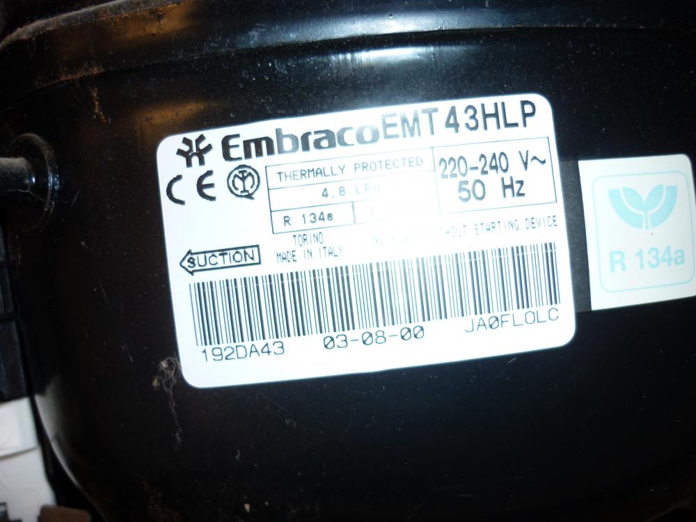

  12. #37
    melena está desconectado Forero
    mar 2008
    cadiz
    189
    Cita Iniciado por TAVEROK Ver mensaje
    Photon, por dios que vas a descubrir el gato...un inversor Tracex...si esos están obsoletos. Yo tengo aqui en taller dos de 1500w a 12 y uno de 2200 a 24 que los liquido a 100€ al valiente que los quiera. Digo lo mismo, que ponga fotografias de la instalación a ver que pasa. Por cierto Melena me alegro que andes por aqui de nuevo, ¿no llegastes a comprar el frigorifico ARDO que en ocasión hablamos por estos foros?
    Hola dime algo del motor del frigo marca hotpoint es el del consumo que puse en este correo te adjunto creo tiene mucho consumo.gracias y un saludo fotoconsumos frigorifico-p1000958.jpg.consumos frigorifico-p1000961.jpg
