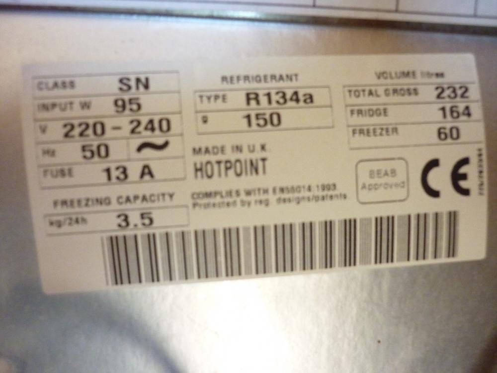

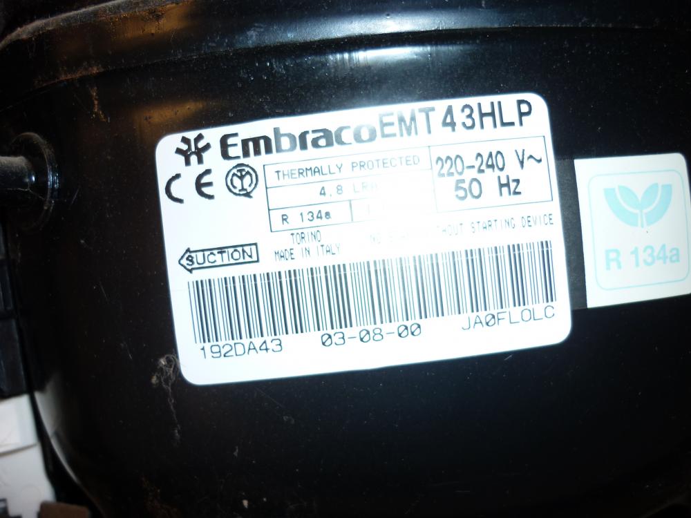

Hola dime algo del motor del frigo marca hotpoint es el del consumo que puse en este correo te adjunto creo tiene mucho consumo.gracias y un saludo fotoArchivo adjunto 5007.Archivo adjunto 5008
