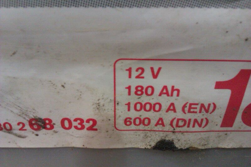

    gelote100 está desconectado Forero Junior
    abr 2012
    Lugo
    21
    Predeterminado Re: Baterias
    y esta..........
    Que significa (EN) y (DIN)
    °Boris° está desconectado Forero
    ago 2011
    Chile
    25
    Al parecer son baterías para automoviles, por eso ese valor de corriente tan elevado, que corresponderia a la corriente de arranque en frío.
    DIN y EN, son normas, Alemana y Europea, serán recomendaciones.
