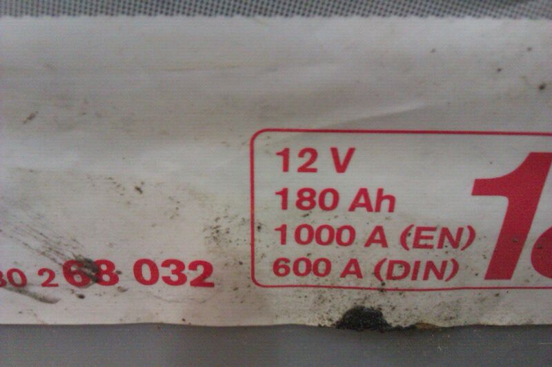

y esta..........
Archivo adjunto 4568
Que significa (EN) y (DIN)
Re: Baterias
Al parecer son baterías para automoviles, por eso ese valor de corriente tan elevado, que corresponderia a la corriente de arranque en frío.
DIN y EN, son normas, Alemana y Europea, serán recomendaciones.
No estoy tan seguro.
