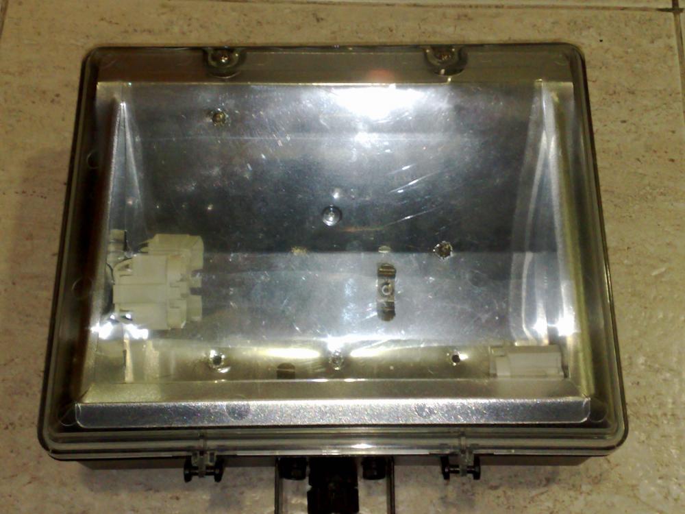

    Una pregunta...
    ¿2 de las de la foto de abajo, puestas en un proyector como el de la siguiente foto (llevaba 2 tipo PL de 220V, pero no las encuentro en 12v), me servirían para unos 200 m2?
    Miniaturas adjuntadas Miniaturas adjuntadas ILUMINACION DE UNA FINCA-12v-leds-360-.jpg   ILUMINACION DE UNA FINCA-proyector.jpg

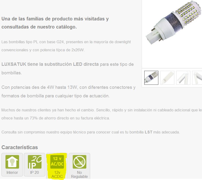

    No había buscado lo suficiente....
    ¿Cómo veis estas?
    Miniaturas adjuntadas Miniaturas adjuntadas ILUMINACION DE UNA FINCA-pl-12v.jpg   ILUMINACION DE UNA FINCA-pl-12v-2.jpg

    Predeterminado Respuesta: ILUMINACION DE UNA FINCA
    Hola
    Las PL suelen dar muy buena iluminacion y mucho mas directiva. A mi personalmente me gustan mucho. No hay PL a 12 voltios, las series de leds requieren mucha mas tension. Pero lo mejor es un foco. Ya sabes que los leds se calientan bastante y 50W son mucho en led. El foco lleva un radiador de Al con aletas por la parte trasera, igual que un disipador para transistores de potencia. Estan bastante bien hechos.
    Mi parcela es rectangular, digamos como un campo de futbol. Tengo un foco en cada "porteria" y otro en lo que seria medio campo, en la entrada a vestuarios . Asi todos lo entendemos. Y son maximo uno 15000 lumens para 2000 m2 o sea 15000/2000 = 7,5 lux que es una miseria, pero de noche se ve perfectamente. Logicamente no se consigue una repartición uniforme, hay zonas mucho mas iluminadas que otras, pero en la practica funciona. Solo como iluminacion de seguridad, pero puedes andar perfectamente. En total 150 vatios, no es tanto.
    Cordiales saludos
    ¿Entonces "PL" es por el tipo de conector y porque llevan el transformador aparte?
    Yo lo que quiero son bombillas de leds alargadas, de 360º de apertura y que funcionen a 12v. Indistintamente de que sean PL o no.
    Sería para iluminar un trozo de parcela relativamente pequeño (150-200m2). Es el sector que hay desde la entrada/salida de la parcela hasta la casa.

    Esta es la foto del foco led de 50W
    Muy bonito no es, pero ilumina un monton unos 4500 lumens

    He pensado que si pongo el de la foto me saldría más o menos por lo mismo.
    ¿Qué opinas?

    Asbergadas podrias decir por aqui el sitio y el precio, no creo que este de mas...sino enviame un privado...me interesan los dos, el foco y la bombilla... ;-)
    tambiem me interesaria saber si venden algun grupo de leds (en adelante bombilla led) que se puedan poner con los focos esos halogenos de 500 w a 220, tengo cuatro de esos y (logicamente) no los uso para nada...
    GRACIASSSS...;-)
