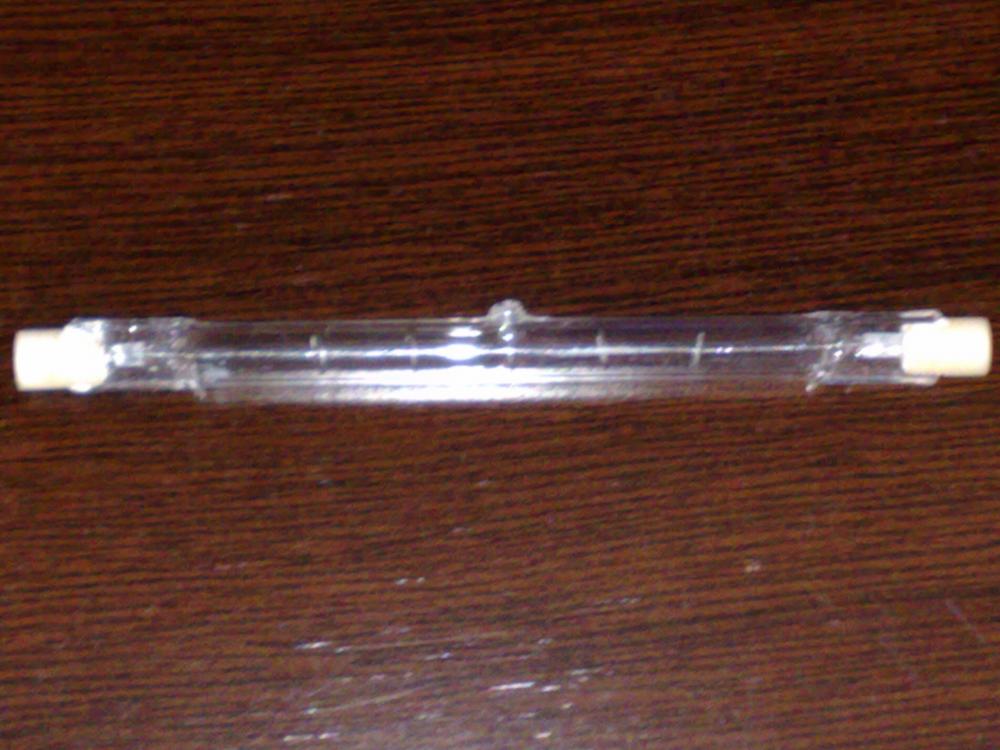

  4. #29
    Notenfaes está desconectado Forero
    oct 2011
    Montcada i Reixac/Barcelona
    70
    Predeterminado Respuesta: ILUMINACION DE UNA FINCA
    Cita Iniciado por unicornio Ver mensaje
    tambiem me interesaria saber si venden algun grupo de leds (en adelante bombilla led) que se puedan poner con los focos esos halogenos de 500 w a 220, tengo cuatro de esos y (logicamente) no los uso para nada...
    GRACIASSSS...;-)

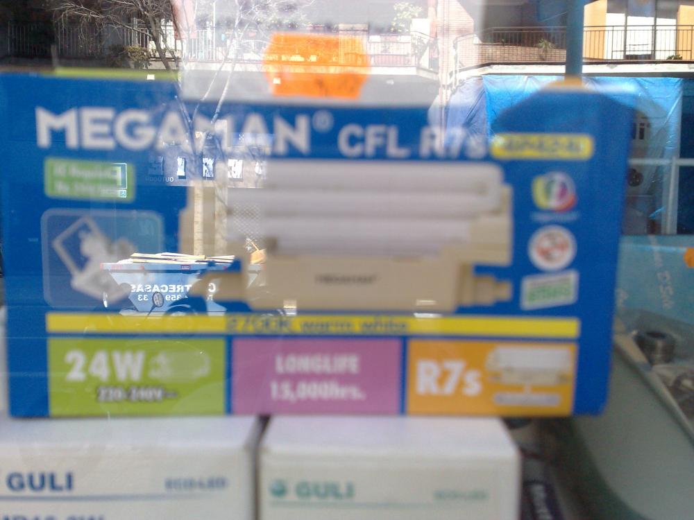

    Supongo que te refieres a la típica bombilla alargada como la de la foto.
    Ayer vi en el escaparate de una tienda justo lo que creo que buscas. Haré una foto la próxima vez que pase por allí. Lo que se pasan bastante con el precio; 65 €urazos la de leds 18w y 40 €urazos la de pequeño fluorescente 18w también.
    Funcionan a 230v y los "casquillos" están a la misma distancia que en la halógena.
    Miniaturas adjuntadas Miniaturas adjuntadas ILUMINACION DE UNA FINCA-bombilla-halogena.jpg

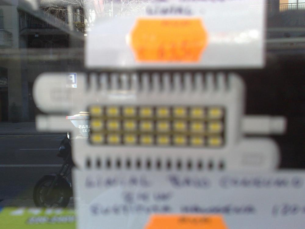

    ILUMINACION DE UNA FINCA-hal-gena-bajo-consumo.jpgLas bombillas que te dije para sustituir las halógenas de "barra" son las de las fotos de abajo.Los watages son de 24 watios la de "bajo consumo" y 9 watios la de leds.Lo siento por la calidad; las hice con el móvil y a través del cristal del escaparate (con el consiguiente reflejo).ILUMINACION DE UNA FINCA-30032012368.jpg
    Miniaturas adjuntadas Miniaturas adjuntadas ILUMINACION DE UNA FINCA-30032012370.jpg   ILUMINACION DE UNA FINCA-30032012373.jpg

    muchas gracias notenfaes!...es justo lo que estaba buscando, a ver si consigo encontrar las de leds, pero vamos, por lo menos ya se que alguien se esta preocupando de fabricar leds para sustituir a las gastosas halogenas...;-)
