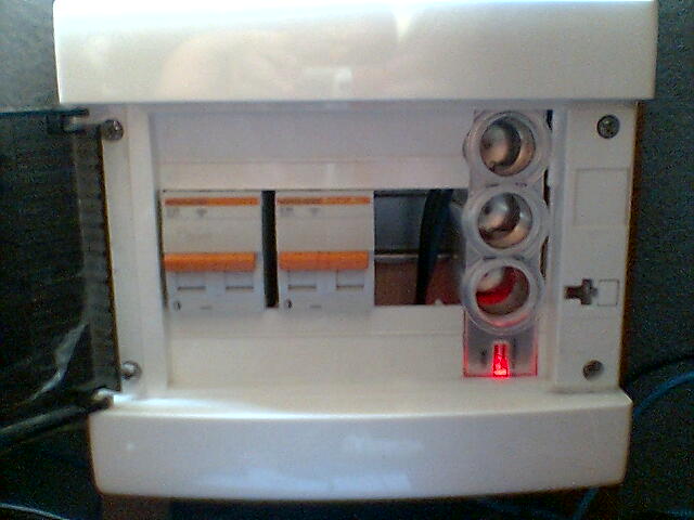

    Anda ya 1000 pavos!!!
    Aqui pegado tengo el mismo ejemplo que tu, pilas ,movil, gps, laptop, radio reloj, gadgets chorras que como hombre tenemos el deber moral de usar, linternas recargables etc...
    Lo que va a 220v con un inversor canijo y los que va a 12v con tomas de mechero de auto que también tiene salida de 5V USB.

    Disponible? el que, si te refieres a la toma de 12v con salida de 5v si que está disponible en los chinos a 4,5 euros

    Sí que es carillo, sí.
    Muy chula la cajita! :-)
    ¿Lo que dices que tiene salida USB es el inversor canijo o el regulador? ¿ La regleta de enchufes de mechero es fabricación propia?
    Me mola el invento. Necesito detalles ;-)
    14.172
    Predeterminado Respuesta: Instalación fotovoltaica gadgets.
    Ya te digo, es toma multiple de mechero con salida USB. Aquí van tanto los 12 como los 5 voltios.
    El magneto de en medio si lo bajo corta todas esas tomas y el otro corta el panel, pero con un interruptor y el fusible que va por dentro quedaría igual.
    La potencia del panel, regulador y batería depende ya de tus necesidades y de todo lo que quieras poner. El portatil que es lo que mas chupa es para subidas y bajadas de datos de la web, petar las wifi de vecinos (opss!) y trabajo de ordenador ligero.
