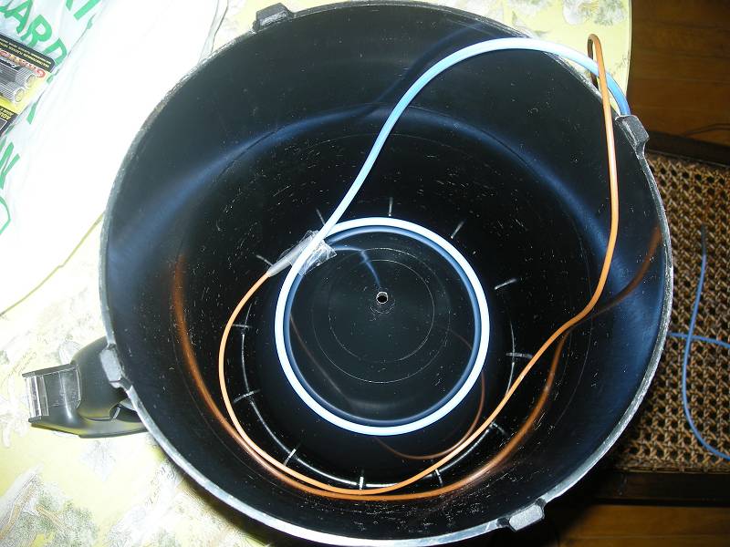

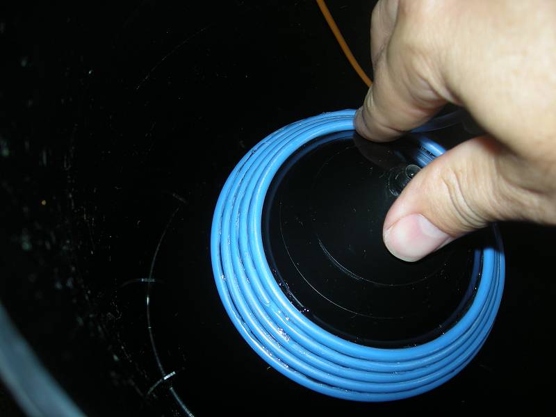

    Mira para lo que los uso yo: calefactores de pluviómetro, para que registren la precipitación que es en forma de nieve. Cable calefactor de 12V, 16W, suficiente para cumplir su función y puede instalarse incluso en remoto con un pequeño panel solar.
