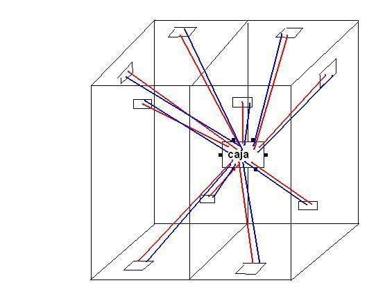

    una pregunta
    ¿Como meter 20 cables de 10 paneles dentro de la misma caja?
    hasta donde yo se como mucho los paneles tienen un metro de cable, creo que por muy apiñados que estén los paneles los cables no llegan... -salvo que corten, empaten, cinta aislante....-
  11. #36
    oct 2008
    El Muuuuundooooo
    948
    Predeterminado Respuesta: Problema instalación fotovoltáica
    Solución:
    Hacemos un cubo de paneles ponemos la caja en el centro y después al regulador
    Miniaturas adjuntadas Miniaturas adjuntadas Problema instalación fotovoltáica-cubo-paneles-2.jpg

    je je muy bueno
    pobre chaval ya les vale

    ¡Que bueno! ¿El cubo lo tienes patentado? Si no, yo estoy interesado sacar un kit del cubo con baterías de camión y llamarlo "Singermorning ay-cube" jeje
