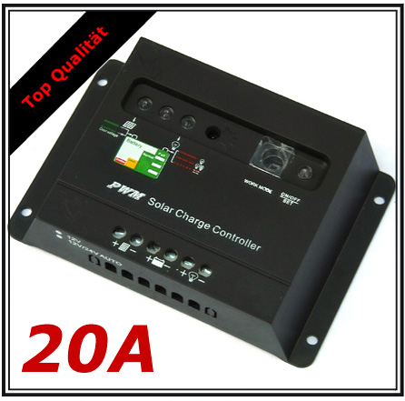

    Hola a todos,ante todo pido disculpas por la falta de conocimientos en el tema de placas solares y seguramente la informacion que pido sea básica pero realmente no me aclaro leyendo en el foro.
    Tengo una finca en la cual tengo luz por medio de un generador, y para uso de bomba agua y alguna máquina mas,el caso es que me he planteado el uso de placa solar para luz en principio y asi en verano no tener que poner el generador todas las noches para el alumbrado y ademas tener luz el resto del año aunque la uso poco por la noche.
    mi pregunta es la siguiente,he visto unas placas y quisiera saber si estan bien para lo que yo quiero,os pongo las caracteristicas.
    esta es de 130w:
    Nombre del producto / MarkeLux.Pro DSP 130 m
    Dimensiones (altura x anchura x D) en mm1280 x 669 x 35
    Peso en Kg10, 50
    Células por Modul36 PCs.
    Potencia máxima (Pmax) 130 W
    Voltaje máximo 17, 36 V
    Máxima potencia (IMP) 7,49 a
    Leerlaufspannung20, 98 V
    Kurzschlussstrom8, 44 A
    Modulwirkungsgrad14, 87 %
    Max Systemspannung1000 V
    Los módulos se fabrican con máquinas de precisión, equipadas con un cristal de seguridad de aluminio marco y a prueba de granizo.
    Una caja de conexiones intemperie con MC4 es conectores en la parte posterior
    esta es de 100w:
    Nombre del producto / MarkeLux.Pro DSP-100 m
    Dimensiones (altura x anchura x D) en mm1022 x 669 x 35
    Células por Modul72 (4 x 18)
    Peso en Rg8, 51
    Potencia máxima (Pmax) 100 W
    Voltaje máximo 18, 51 V
    Alimentación máxima (IMP) 5,42 a
    Leerlaufspannung22, 21 V
    Kurzschlussstrom6, 51 A
    Modulwirkungsgrad16, 04 %
    Max Systemspannung600 V
    En la parte posterior es una caja de conexiones intemperie con conectores MC4 ubicado
    tambien este regualdor si merece la pena,adjunto foto.
    tambien quisiera informacion de que bateria necesito,
    gracias de antemano,un saludo.

    Predeterminado Respuesta: ayuda novato
    Hola, mira ya tienes una respuesta jeje.
    Por lo visto estabas mirando material en Alemania. En cuanto a placas y regulador, no te puedo decir nada, no me suenan.
    Lo que te puedo decir es que la instalación solar merece la pena, no sólo que te ahorras en combustible sino también por el confort que te aporta.
    Para aconsejarte en el tema de equipos, habrá que tener más datos sobre los consumos, por ejemplo potencias de los equipos, uso (horas al día, días a la semana) etc.
    A ver qué nos cuentas.

    ok, ya vamos aclarando el asunto. Las 8 bombillas, ¿de qué potencia son? Como lo tienes todo en alterna, no me plantearía cambiarlo a continua. La cuestión es si interesa también tener la instalación preparada para la bomba de agua (de qué potencia es y qué uso le das?) y las máquinas (lo mismo, potencias y uso). A lo mejor, si no son consumos muy potentes te interesa tenerlo todo alimentado básicamente por la instalación solar y usar el generador sólo muy esporádicamente...

    Para 8 bombillas de 11 W y 3 horas al día, te sale un consumo de 264 Wh al día, con pérdidas digamos 300 Wh. Para eso, en verano, con una placa de 100 Wp te sobra. Lo que pasa es que no hay mucha diferencia de precio entre una placa de 100 Wp y una de 200 Wp, así que por esta parte a lo mejor sí te interesa meterle algún consumo más. Pero claro para llevar una bomba de 700 W, ya hace falta un inversor bastante potente, pero lo del portátil no sería problema alguno.
    Por el tema de los robos, se ve que los ladrones ya no van demasiado a por las placas, como han bajado de precio y es demás arriesgado desmontarlas y venderlas de segunda mano, así que prácticamente van a por el cobre...

    Si no tienes mas ambiciones que las de la iluminación.
    Yo colocaría un par de placas de 180w/24v/72 células, una batería Mono Block de 240 Ah/12v un regulador (depende de lo que te quieras gastar) y un inversor de 220v 300w de onda pura, ojo, que no te vendan un bipolar (destroza la electrónica), que sea de onda pura con neutro.
    La iluminación con bombillas “LED” de tipo “vela” que no son caras y dan buena iluminación y las tienes en blanco brillante y color atardecer como les gusta a las féminas.
    ¿Por que 220v?, poco gasto en cableado aunque la bombilla se encuentre a 100 metros.
    Vale 360w en placas parece mucho, pero se empieza diciendo 3 horas y son la 3 de la mañana.
    Ojo si la batería es mayor de 240ah mejor, yo para calcular los vatios que me puede dar una batería sin llevarla al suicidio, lo que hago es multiplicar los (AH *voltios)/2 (50%), la que te he puesto te daría una acumulación de (12*240)/2=1440 wh, ojo esto no significa que no puedas exprimirla mas, pero si quieres que te dure muchísimos años…….tu mismo.
    Ojo esta es mi opinión, fruto de mi experiencia y es discutible como todas.

    Panel desconocido por mucho PRO que ponga, el regulador es genérico, lo puedes encontrar bajo diferentes marcas.
