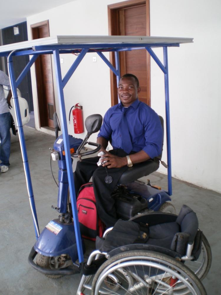

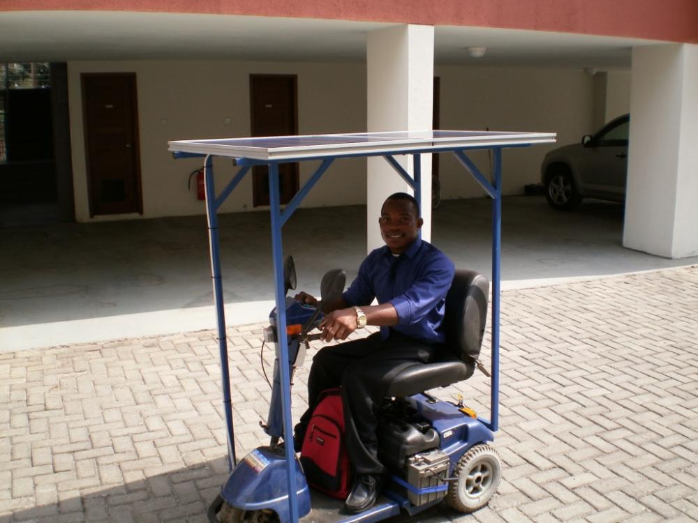

    A falta de no haber podido hacer todavía nada con el proyecto "Bici Solar", os adjunto estas fotos del scooter solar que acabo de terminar para un joven discapacitado.
    Estamos en fase de pruebas y seguramente habrá correcciones en el diseño.
    De momento lleva dos paneles de 66w en serie y dos baterías de 80Ah tipo Gel.
    El objetivo a parte de dar sombre y proteger de la lluvia es que no dependa siempre de un enchufe para recargar así como poder hacer más kilómetros diarios.

    que bueno!...tio, enhorabuena!... ;-)

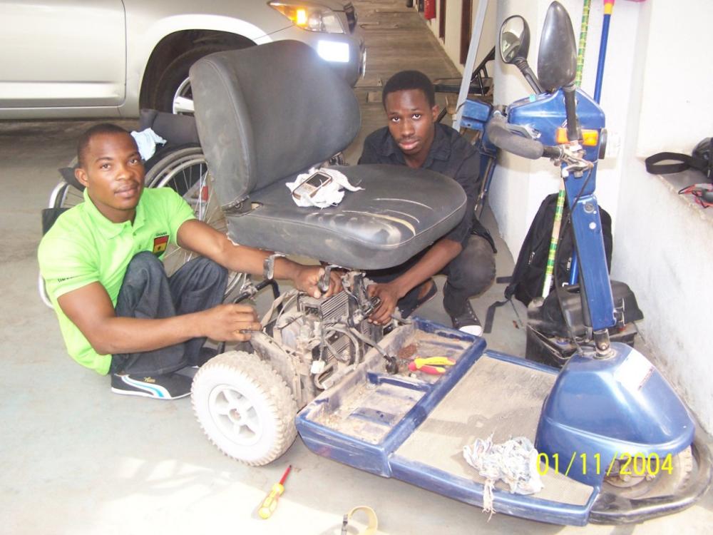

    cual de los dos tecnicos eres tu?...el de verde o el de azul?...jejeje

    Ahhh que bueno, Welsungo se hizo un cochecillo solar de este estilo.
    (Esa borna de batería sale un poco...)

    El de verde es luego el de azul. El otro es un chaval que le trajo empujando a casa porque no le daban las baterias, que cuando murieron las primeras y por desconocimiento le ponia las tipicas de coche, y como te imaginaras le duraban dos dias.
    Jeje, os dejare a vuestra imaginacion mi color de peil.
    robinson está desconectado Forero
    ene 2010
    466
    Predeterminado

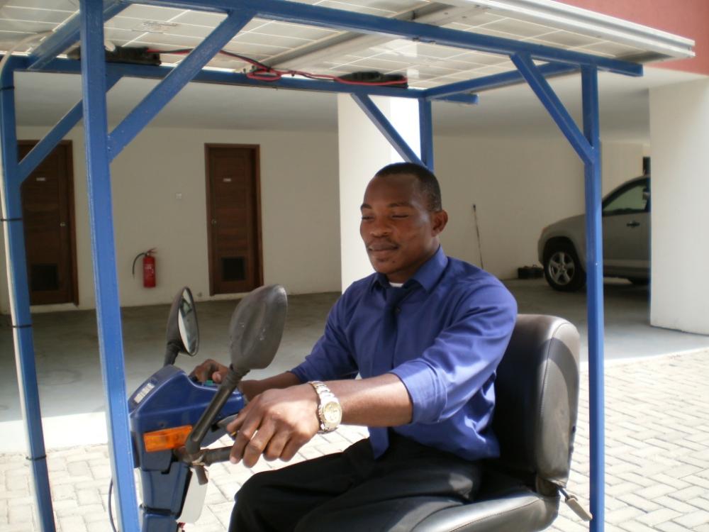

    Sale porque solo tenia en almacen la victron 80 ah y las anteriores no eran de ciclo profundo y ya no daban ni 5 km. Ahora vamos a testar pros y contras.
    La primera es que un panel normal pesa mucho por el cristal. En una segunda evolucion tengo que investigar algo mas ligero aunque sea menos duradero, y sobre todo que tenga mucha eficiencia para que en ese espacio maximice al maximo.
    La segunda y que se aplicaria al proyecto bici solar, es poner ltio en vez de plomo, pero una bateria pe de litio 36 V tiene 10 celulas cuya tension maxima de carga nunca puede pasar los 42V, es como nuestros mobiles de 3,6V. En mercado no hay paneles que se acoplen a esas tensiones y menos reguladores.
    Sabeis de algo?
