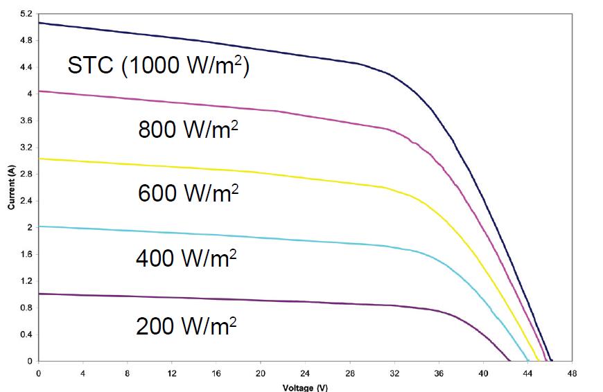

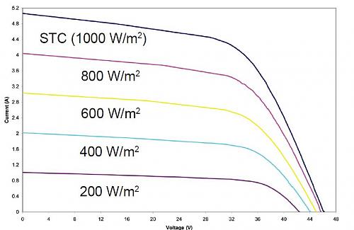

    Para complementear les cuento que los paneles del tipo 1 son flexibles (Unisolar PVL-124 de 24 V) tengo 2 de estos actualmente instalados en serie, considerando que estoy bastante al sur (Temuco, Chile), la radiación no es tanta, pero igual he visto que entregan en sus mejores periodos hasta 5.2 A a 40 Volts, (208 W de 248 W que son el maximo de los paneles), lo que considero está bastante bien tomando en cuenta factores como angulo, latitud y que se ensucian bastante con las cenizas de la erupción del Caulle... en fin.
    A medida que disminuye el sol, el voltaje llega a alcanzar 70V o incluso un poco mas (la intensidad cae a 0.3 A), asumo que el MPPT hace esas modificaciones en el voltaje para sacarle el jugo a los paneles en esta condición.
    Adjunto las curvas de intensidad vs Voltaje de los paneles tipo 1, ya que por lo que veo a 37 V genera 3.3 A, lo que aparentemente es una diferencia menor para la potencia.
    El panel de Tipo 2 es un monocristalino de 195 W con los datos que puse antes, mis baterías están a 12 volt, de ahi que haya instalado el MPPT.
    Cuando lo instale tomaré los parametros y les comento el resultado de este frankenstein!
    Si no marcha bien tengo necesidad de energía en otro lugar asi que no faltará para darles uso...
    Muchas gracias
