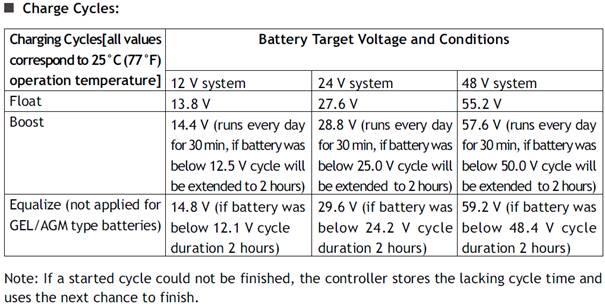

    Y si miramos los datos adjuntados por Photon, procedentes de un tecnico de Phocos aqui
    http://www.solarweb.net/forosolar/at...p_image002.jpg
    la tensión que activa esta etapa boost es de 12,5 voltios. Ademas, añade de propina 30 minutos diarios a 14,4 voltios.!!
    ¿Quien dá más? Pues otra de gambas!!!. Lamentable.Creo que las marcas deberian cuidar al maximo sus especificaciones. Pero ya se sabe is meidi in chaina.

    Los datos más acertados me parecen los del tecnico de phocos.
    Cada dia, SÍ o SÍ, una absorcion de 30 min de 14,40v
    Si como dice, ha habido una descarga por debajo de 12,60 o 12,40v, entonces mete 2 horas de absorcion a 14,40v.
    Y 1 vez al mes, o si hay una descarga profunda, por debajo de 12,10v, entonces 2h de ecualizacion a 14,80v (creo).
    En mi caso, ni siquiera bajandolo a 12v me hacia absorcion ni 30 ni 120 minutos a 14,40v ni tampoco la ecualizacion a 14,80v.

    A priori me parecia una soberana cagada... por no decir una cagada monumental, pero despues de observar como funciona el MPPT Outbak FM80, y comprobar como NO HACE ABSORCION en varios dias, pues ya no tengo ni idea de lo que es correcto, lo que esta bien o no esta bien.
    Prueba a hacer una descarga algo mayor, hasta 12,20v y fijate si entra en bulk/absorcion al día siguiente.
    Saludos!!!
