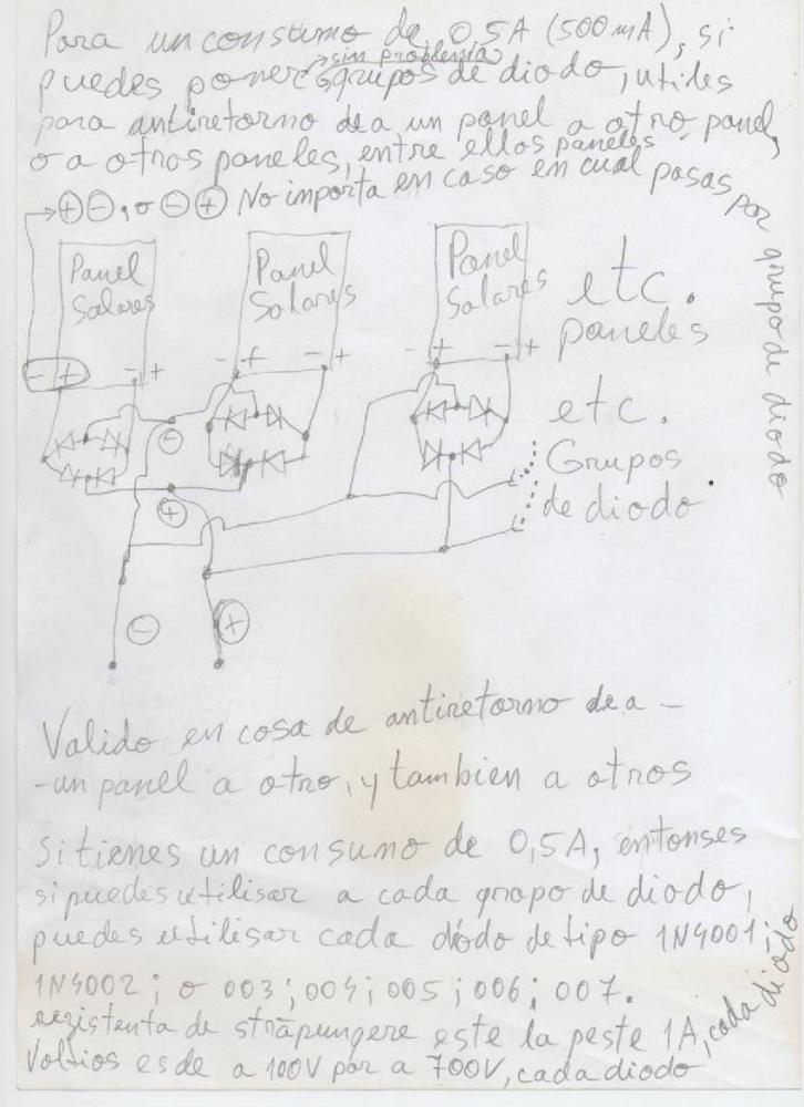

    Que tanto pesos? Para que?, cuando pudes comprar 8 diodo cual no sale mas de 1euro diga 2euro, pones como en esta diseño, y pesa mas poco de 5 gramos, tanbien pesa mas poco, y entonses cuando quieres poner un stabilisador con limite de salida por a 12Voltios- 1Amperios o si y por limite por a 13,5Voltios, 3Amperios, esta es en caso de carga, y en caso de carga segurisiomo te necesita mas paneles, o paneles de mas poder.
    Si para solo autonomia de mantenimiento en cosuma de 0,5Amperios, 8 diodo para dos paneles es parfume, si puro parfume
    Miniaturas adjuntadas Miniaturas adjuntadas Sistema para cargar batería de avión en vuelo-modo-diodo-antiretorno.jpg

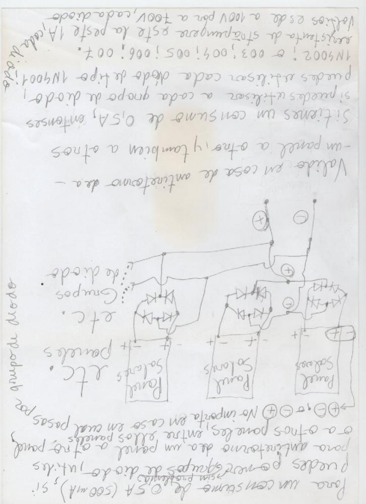

    ahhhhhh mama, soy tonto como sempre, he puse envers el diseño jajajaja
    perdone

    Predeterminado Respuesta: Sistema para cargar batería de avión en vuelo
    Si para antiretorno y solo autonomia de mantenimiento en cosuma de 0,5Amperios.
    Si puedes poner y utilisar solo los diodos, pero si quieres poner y un diodo zener de a 12v6, por a 13v1, si esta mas bien, tambien un diodo zener pesa poco.

    ya, ya, no te preocupes soy documentado, no solo por ler, y si por experimentos practicos, y en mas temas de producir fuegos, digame por favos, en caso en cual tenemos 0,5A y un tension variable de a 13V por a 11V, que para evitar de supra calenterse un cable de cobre, largo de 10Centimetros, y con seccion de 1Milimetro, que fusible necesita poner, para desacoplamiento de electricidad por el cable, entonses cuando temperetura creada en el cable llega a 50Grados. Ves que, Caleydos, dice que pone y fusible, segurisimo que el no esta novatos, y sabe, y de estos calculo.
    Por favor, no buscas en internet informaciones, y digame de tu conocimiento. yo de unos calculos no hablo por copiar pegar (si no de todos tipos de los calculos, jajaja que no soy yo leghe a tierra), y de unos calculos, yo si soy dispuesto, y si tu quieres, abrirmos el messenger y hablamos en directo, de los calculos, no solo por esta tema.
    O ustedes, si tienes un regulador, entonses si areglas un problema, y dentro de una tienda de electronica en cual tienes de todo, y no tienes un siempre regulador, no puedes areglar misma problema, o FP de ustedes, no permita que, aprender y otras cosas.
    Cuidad, no quiero decir que ustedes no sabes tecnicamente, y digame que mala cosa ves, en fucionamiento de utilisar diodo para parar antiretorno entre dos furnisores de electricidad.
    Si claro que funciona y un regulador, que todos reguladores para separar antiretorno, no puede aserlo por cuando dentro de reguladores, no utilisa misma formula electronica cual se puede aplicar y en variantes de construccion mas simplificadas, mirate en foto.
    Si claro que, en cosa de antiretorno tecnicamente funciona y regulador, y diodos.
    Y de donde sabes ustedes que, esta tema, se aparta por completo del tema original.
    Y pregunto, cuando un tema es mas interesante.
    -Un tema es mas interesante, entonses cuando pones un regulador, y iasta.
    O un tema es mas interesante, entonses cuando se abre, y buscamos junto, y otros nuevo soluciones.
    Que pasa, cuantos reguladores quieres construirte con piesas de 3, o 4euros, que puedo construir-le, cerca de ti, en tu oficina, para ves que en esta tema, por mi no es nada de copiar pegar, si le construio le probamos, y ves que, son mas buenos como son ellos de 14,999euro.
    Si por esta mentalidad, yo uno no comento mas, y este es ultimo mi comentario que le subi ay.
    Adios. Breitling, y acordate de ella tienda de electronica, para cosa que, no sabes cuando te necesita saber y esta cosa.
