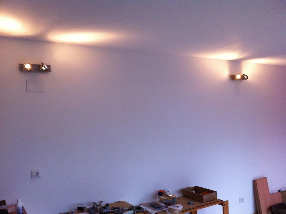

    He puesto estos LEDS en toda la casa: GU10 Dimmable High Power LED (20 piece SMD 5050, 320 Lumens, 50 watts equiv.)
    En el imagen, en el mano izquierda estan 2 x 50W halogenos y en el mano derecha 2 x 4W LED. Los LEDS dan un poco menos luz, quizas son comparables con 40W halogenos.

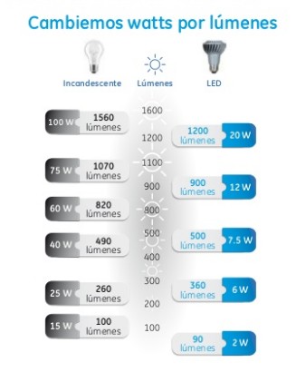

    gloriasong está desconectado Forero Junior
    abr 2014
    Predeterminado Re: Bombillas led
    Nombre:  QQ??20140424120348.jpg
Visitas: 916
Tamaño: 24,7 KB
    En esta foto, puede entiende como sustituir la bombilla incandescente por bombilla led segúnlos lúmenes.
