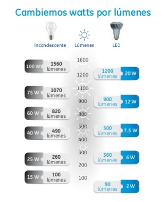

Archivo adjunto 10211
En esta foto, puede entiende como sustituir la bombilla incandescente por bombilla led segúnlos lúmenes.
