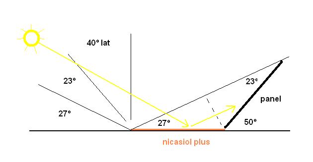

    Conocido es que un regulador mppt puede incrementar el rendimiento de los captadores solares hasta en un 30% ¿quien da más?
    Amplios estudios elaborados ex-profeso nos indican claramente que los meses de invierno son los mas exigentes en cuanto a balance carga-consumo, lo que condiciona grandemente el dimensionado de una instalación o la disponidad de energía en una ya construida.
    Otros estudios igualmente extensos y abalados por reputados cientificos del campo de la astronomía confirman que el primer día de invierno para una latitud de 40º el sol a medio día alcanza una altura de 27º , y es el día que menos sube, en tanto en cuanto los paneles se ponen a 50º.
    En Nicasiol.XL nos hemos esforzado para poder ofrecerle ese punto extra para los meses mas delicados, desarrollando y poniendo a su disposición esta nueva tecnología basada en los ultimos avances científicos a través de la gama nicasiol plus, entre los que destacan nicasiol whitepaint y nicasiol purereflex.
    Características técnicas: whitepaint/ purereflex.
    • potencia máxima: incremento del 20% / 40%
    • potencia media: incremento del 10% / 20%
    • adaptador de tension: 12V,24V,48V
    • adaptador para todos los modelos de captador.
    • Incremento automático de su eficiencia en los lugares donde mas se necesita, siendo mas eficiente cuanto mas al norte.
    • Incremento automático de carga proporcional a lo avanzado de la estación.
    • Desconexión automática en caso de omisión de corrección del angulo con el cambio de estación.
    • proteccion frente a excesos de radiación.
    Condiciones de uso:
    • adaptable a cualquier punto de la península.
    • Utilizar solo en instalaciones con captadores sobre suelo horizontal nivelado.
    • Se requiere un espacio de al menos la anchura del panel situado frente al mismo.
    Whitepaint incluye:
    • escoba de mango largo
    • brocha o rodillo, según preferencias del usuario
    • bote de pintura blanca
    • cinta métrica desechable
    Purereflex incluye:
    • bote de cola
    • royo de papel alumini
    • balleta
    Manual y esquema de uso:
    • barrer con la escoba la zona para la recepción de los elementos.
    • Agitar el bote y extender con brocha o rodillo su contenido sobre el area indicada.
    • Aplicar el papel aluminio ayudándose de la balleta para que quede bien extendido (solo para purereflex).
    maximizadores para el invierno :P-soleamiento.jpg
    Advertencia: esta tecnología de última generación solo es aplicable bajo la supervisión de expertos cualificados.

    Esto no lo termino de entender, venden una pintura reflectante? un sistema de regular el angulo de los paneles, o sistema de seguidor automatico?
    Saludos!

    sobre en mppt y su eficacia no puedo decir nada, no tengo conocimientos técnicos ni lo he probado, solo lo he utilizado como referencia para en clave de broma comentaros esta idea de bombero que se me ha ocurrido.
    El producto que ofertamos (gratuitamente) es la idea de aumentar la captación en invierno con algo tan sencillo como pintar el suelo de blanco. No he hecho pruebas, pero según mis cálculos, teoricamente si pusieramos un espejo al pie del panel a 50º, en una latitud de 40º el aumento de radiación sería del 40% en los dias de menor insolacion. Ya se que nadie va a poner un espejo, pero .... imaginación al poder.
    Este efecto se incrementa cuanto mas al norte, y cuanto mas cerca estamos del equinocio de invierno. Tambien deja de procucir cuando el sol supera la altura de 50º ya que el reflejo se perdería por arriba, asi que el sistema es completamente automático y autónomo.
    a ver si los entendidos ven algún inconveniente en esta práctica.
    un saludo

    La idea es buena, efectiva y barata, realmente lo podrías llamar "Nicasiol albedo max" porque se trata de aumentar el tal llamado albedo (la reflectividad del entorno). Otro beneficio que conlleva es que en verano se calienta menos la superficie de la cubierta y a lo mejor o tenemos el panel a una temperatura más baja (así también rinde algo más).
    Otra opción sería una estructura con inclinación variable que se la ajustas unas 4 veces al año y te ahorras la pintura.
    Por cierto funcionará bastante mejor con un espejo que con pintura blanca, porque la pintura blanca refleja bastante bien la luz visible, pero no tiene que ser así con la radiación ifrarroja y ultravioleta; es que los módulos fotovoltaicos aprovechan un espectro mucho más amplio que la luz visible. Aún así, la pintura blanca también debería aportar un plus significativo.

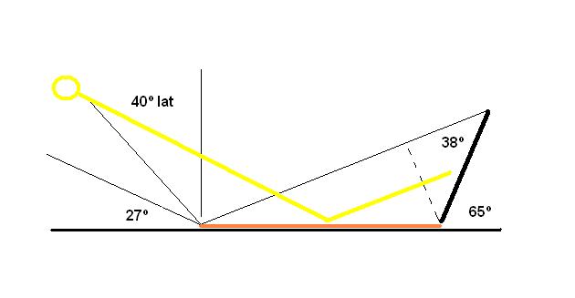

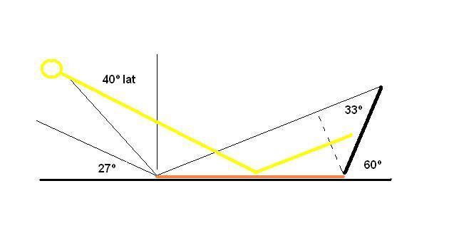

    Si aplicamos tres posiciones, una tecnica potencia a la otra. El nicasiól albedo max alcanza su máxima expresion con al panel a 60º en la posición de invierno, llegando a ser el incremento el equivalente a aumentar la superficie de captación en un 55% (sen33º). Para esta posición la superficie a tratar sería aproximadamente del doble de la anchura del panel.
    maximizadores para el invierno :P-soleamiento2.jpg
    Hasta donde llegan mis conocimientos, la luz solar llega en una longitud de onda corta, y cuando incide en algún elemento, este lo refleja en un espectro de ondas mas largo, no se si eso puede tener algún efecto … a fin y al cabo siguen siendo fotones solo que con un movimiento distinto. En cuanto a la pintura, las hay que reflejan el ultravioleta, y lo que hay por debajo del infrarrojo casi que solo es calor.
    Mi duda es la siguiente:
    suponiendo que pusieramos un espejo y la radiación extra fuera realmente, pongamos un 30-50% superior a lo normal, ¿se podría pasar de rosca el panel con el exeso?¿ subirían los amperios?
    Yo me imagino que no debería haber problema, pensando que se utilizan en sitios con nieve o en barcos, con albedo importante en ambos casos, supongo, o en lugares con mucha mas insolación... pero si alguien puede aportar algo, creo que valdría la pera, la relación coste/ beneficio puede ser altísima.

    corrijo el dibijito

    Muchas gracias por la idea, pero eso ya estaba inventado.
    De echo, yo mismo con espejos estuve haciendo pruebas y publicando en este mismo foro el sobre-rendimiento impresionante que se obtiene.
    En verano, fries los paneles cosa mala, en invierno, sacas una ganancia extra en forma de sobre voltaje (y un pelin de sobre-intensidad) que es muy favorable en caso de captacion con MPPTs
    Al final me puse a desarrollar un sistema de refrigeracion liquida para bajar la temperatura de paneles y tener más rendimiento en verano, pero siempre viene en forma de sobre tension, no sobre intensidad y al no tener un MPPT, desisti del desarrollo.
    De todas formas, es matar moscas a cañonazos. Funcionar funciona, y hacerse, se puede hacer, pero es complicarse mucho.
    Saludos!
