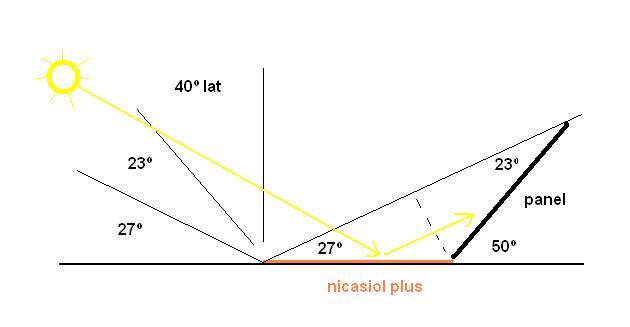

Esto no lo termino de entender, venden una pintura reflectante? un sistema de regular el angulo de los paneles, o sistema de seguidor automatico?

El producto que ofertamos (gratuitamente) es la idea de aumentar la captación en invierno con algo tan sencillo como pintar el suelo de blanco. No he hecho pruebas, pero según mis cálculos, teoricamente si pusieramos un espejo al pie del panel a 50º, en una latitud de 40º el aumento de radiación sería del 40% en los dias de menor insolacion. Ya se que nadie va a poner un espejo, pero .... imaginación al poder.
Este efecto se incrementa cuanto mas al norte, y cuanto mas cerca estamos del equinocio de invierno. Tambien deja de procucir cuando el sol supera la altura de 50º ya que el reflejo se perdería por arriba, asi que el sistema es completamente automático y autónomo.
a ver si los entendidos ven algún inconveniente en esta práctica.

La idea es buena, efectiva y barata, realmente lo podrías llamar "Nicasiol albedo max" porque se trata de aumentar el tal llamado albedo (la reflectividad del entorno). Otro beneficio que conlleva es que en verano se calienta menos la superficie de la cubierta y a lo mejor o tenemos el panel a una temperatura más baja (así también rinde algo más).
Otra opción sería una estructura con inclinación variable que se la ajustas unas 4 veces al año y te ahorras la pintura.
Por cierto funcionará bastante mejor con un espejo que con pintura blanca, porque la pintura blanca refleja bastante bien la luz visible, pero no tiene que ser así con la radiación ifrarroja y ultravioleta; es que los módulos fotovoltaicos aprovechan un espectro mucho más amplio que la luz visible. Aún así, la pintura blanca también debería aportar un plus significativo.

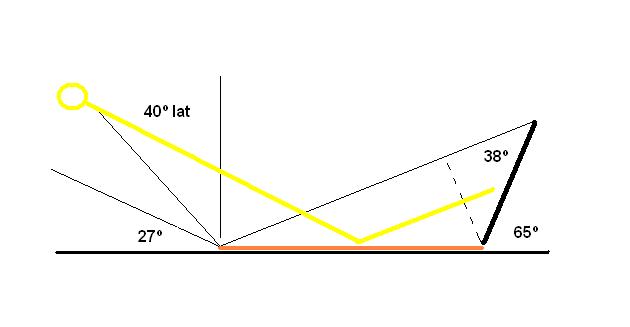

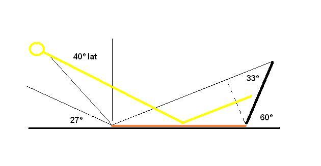

Si aplicamos tres posiciones, una tecnica potencia a la otra. El nicasiól albedo max alcanza su máxima expresion con al panel a 60º en la posición de invierno, llegando a ser el incremento el equivalente a aumentar la superficie de captación en un 55% (sen33º). Para esta posición la superficie a tratar sería aproximadamente del doble de la anchura del panel.
Archivo adjunto 3296

Mi duda es la siguiente:
suponiendo que pusieramos un espejo y la radiación extra fuera realmente, pongamos un 30-50% superior a lo normal, ¿se podría pasar de rosca el panel con el exeso?¿ subirían los amperios?
Yo me imagino que no debería haber problema, pensando que se utilizan en sitios con nieve o en barcos, con albedo importante en ambos casos, supongo, o en lugares con mucha mas insolación... pero si alguien puede aportar algo, creo que valdría la pera, la relación coste/ beneficio puede ser altísima.

corrijo el dibijito
Archivo adjunto 3297
