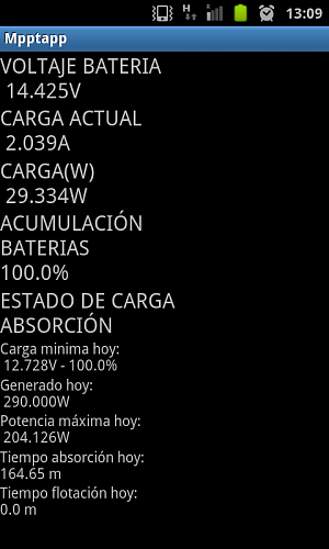

    No pretendo hacer spam, pero yo tengo ese regulador y es la leche a la hora de monitorizar.
    » Regulador Morningstar TriStar MPPT a través de modbus » Blog de jeperez
    Eso es usando el puerto ethernet, pero con cuatro modificaciones del código puedes usar el puerto de serie.
    Yo he metido mi programa en un router y este conectado al MPPT, puedo hacer un log local o consultar por internet los datos.
    Ahora mismo tengo una aplicación para móviles Android con la que estoy siempre informado del estado de la instalación.
    Aquí tienes una muestra muy básica de algunos de los muchos datos que puedes obtener del MPPT mediante Modbus.
    http://jeperez.com/monitorsolar.html
    Si necesitas ayuda estaré encantado de ayudare.

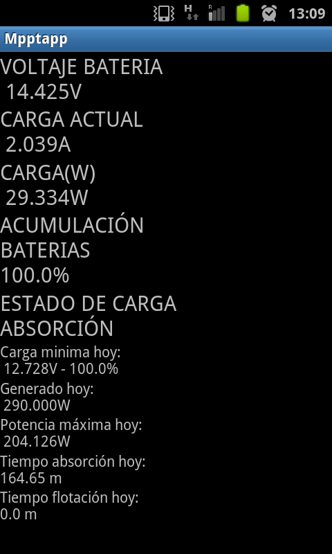

    Te pongo un ejemplo de la aplicación para el móvil que me he programado.
    Básicamente es una prueba, en un futuro cercano tengo pensado ponerle acceso al historial, gráficos, consumos(aun no tengo claro como medir consumos), etc...
