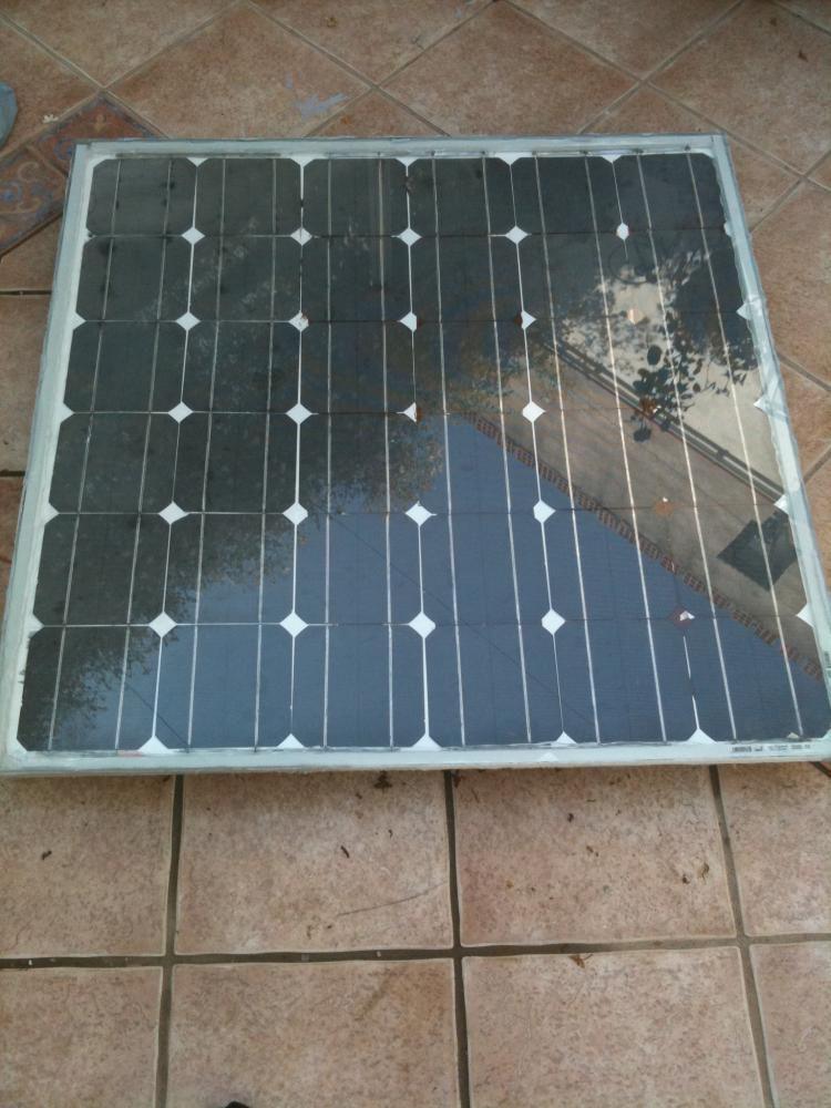

    Mblade, estoy pensando..si conectara estos dos paneles, uno de 24 celulas y otro de 36 en serie ¿no seria como un panel de 60 celulas?
    Es decir, es como si uniese en serie la ultima celula del primer panel con la primera celula del siguiente panel (como si siguiese uniendo celulas en serie) y asi obtener un panel de 60 celulas pero en dos paneles ¿podria ser?
    este es el nuevo panel
    Miniaturas adjuntadas Miniaturas adjuntadas Regulador de 10 o 20a??!!-36b.jpg
    jul 2008
    barcelona
    2.636
    Predeterminado Respuesta: Regulador de 10 o 20a??!!
    Cita Iniciado por jose30 Ver mensaje
    Sí. Tendrias un panel de 60 celulas donde la potencia obtenida sería la suma de todas las tensiones individuales de cada celula multiplicada por la intensidad de la celula que produjera menos Intensidad.
    Es decir, sumarias los voltajes y te quedaria la potencia del panel menos potente.
    Saludos!
