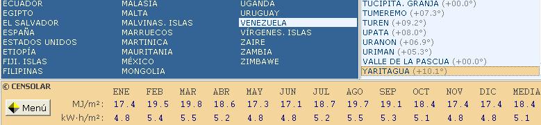

    Buenos dias , estoy pensando irme a Venezuela y alli lo solar no tira mucho pq la gasolina es tan barata q todos tienen generador , me gustaria saber si hay algun link donde ver las HSP solares de Venezuela para prepararme el proyecto y si sabeis si los electrodomesticos tienen el mismo consumo que aqui , porque entiendo que el consumo en Amperios sera el doble al ir el voltaje en 110 V.

    El doble si pero en alterna, en continua a nivel de baterías es lo mismo (pero que tengan eficiencia alta, su equivalente clase A).
    Dame la zona o ciudad grande mas cercana a ver que dice el censol.

    Es en la region centro occidental , creo que se llama Yaracuy .

    Te pongo pantallazo de una ciudad que parece ser de esa zona.
    Miniaturas adjuntadas Miniaturas adjuntadas Aislada para venezuela-yaritagua.jpg

    mil gracias !!!
