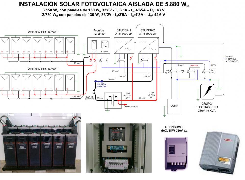

    Les envío un esquema para ver si así se aclara mejor una conexión similar, o con la misma filosofía a la del post.
    Miniaturas adjuntadas Miniaturas adjuntadas nueva instalacion - inversores - reguladores potentes-solar-bati.jpg
