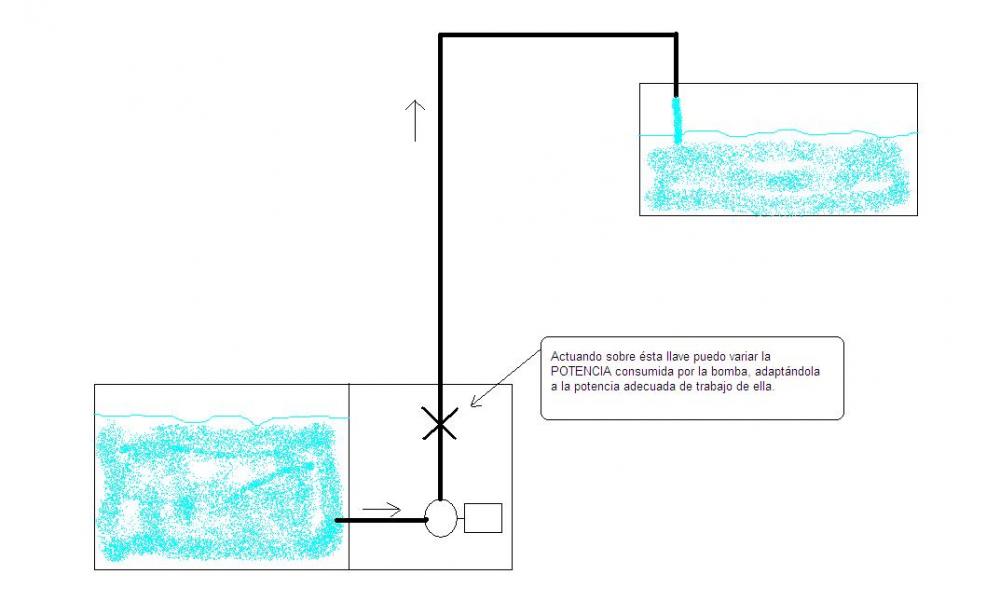

    Si cierras la llave completamente, la presión aumenta hasta que el pressostato apaga la bomba y no hay ningún punto que te permita tener un menor consumo. Mira una curva de bombeo que te indica altura, caudal y potencia de una bomba y verás que no hay manera de bajar el consumo desplazándote en la altura para arriba (puede bajar la potencia con mayor altura pero baja más el caudal por lo cual la bomba estará más tiempo en marcha y consume más).
    Como a menudo, cuando hablamos de "consumo" confundimos, sin intención, potencia y energía. La intención mia, con lo de la llave, es bajar la potencia porque a DBOX, según yo entendí, le preocupaba la potencia a la que estaba trabajando la bomba, en el primer post:
    El problema es que el agua que utilizo para la casa y para regar proviene de un pozo que está a 20 metros de profundidad. El pozo tiene una bomba sumergible de 1 cv, con un caudal de 4.3 m3/hora y que consume unos 1500w. A la salida de la bomba hay instalado un presscontrol que activa la bomba cuando se abre un grifo o se riega.
    Por supuesto que a más presión y mismo caudal la potencia consumida es mayor, no cabe duda.
    El presotato es un elemento que no lo tengo en cuenta en ésta discusión y me explico con éste esquema:
    Y funciona como yo te digo porque lo veo casi todos los dias.
    Hombre, la potencia demandada igual la puedes bajar algo produciendo pérdidas de carga con una llave pero no ves que entonces baja el caudal y tardas más en llenar el depósito, por lo cual la bomba está más tiempo en marcha y consume más.
    Pongamos un ejemplo:
    Tenemos una bomba de 1 kW, reduces el caudal al 50 % cerrando algo la llave y la potencia de la bomba te baja un 15 % (demandando 850 W).
    Con la llave abierta el depósito se llena en media hora y has consumido 0,5 h * 1 kW = 0,5 kWh
    Con la llave cerrada tarda una hora en llenarse el depósito y has consumido 1 h * 0,85 kW = 0,85 kWh.
    No veo yo que la potencia de la bomba sea un problema para esta instalación pero si fuera así, sería mejor ponerle un variador de frecuencia que baja potencia y consumo cuando la bomba está sobredimensionada.

    Claro, ahí voy yo, que si no hay gasto de energía "potencial-mecanico-hidraulica" tampoco la puede haber eléctrica (consumos por rozamientos aparte). Ya sabes, la energia ni se crea ni se destruye, solo se transforma
    Y de esos 500 watt. estoy seguro que una gran parte sería energía reactiva.
    Estamos de acuerdo.
    UN amigo, ya jubilado, que se dedicaba a medianas/grandes instalaciones de bombeo, allá por los años 60/70, me contaba que a veces acoplaban bombas a motores con potencia diferentes, y la forma de regular la intensidad del motor para que no se quemara, era regulando la llave de salida hasta que el amperímetro marcara la intensidad de trabajo del motor. Aunque la bomba estubiera infrautilizada, claro.
    ago 2010
    alicante
    5.317
    Predeterminado Respuesta: Ayuda con pozo
    Perdona que sea "pesao" y reiterativo con el tema HLEBTOMANE, pero me hago la siguiente pregunta:
    No existe un diseño de bomba diferente para cada instalación, con lo cual, bombas iguales trabajarán en instalaciones diferentes.
    En ese caso, en cada instalación habrá un consumo de POTENCIA diferente, ya que habrá diferentes alturas, diferente pérdidas de carga, etc.
    Y en ese caso tambien, debería haber alguna forma de optimizar el consumo energético en cada instalación diferente, es decir, regular la presión y caudal a la cual trabaja la bomba para que la relación CAUDAL-CONSUMO ENERGÉTICO sea óptima.
    Y esa forma de regula la presión para optimizar el consumo ¿prodria ser estrangulando la salida de la bomba?
    Avatar de Hlebtomane
    mar 2007
    4.543
    Cada bomba tiene un punto óptimo de diseño donde consigue la mayor eficiencia, parecido al punto MPP en las placas solares. El punto óptimo de la bomba de nuestro amigo seguramente se encuentra a menor caudal y más altura de bombeo. Pero si aumentamos la eficiencia sin aprovecharla, no nos sirve para nada y con la llave perdemos más energía que la que ganamos en eficiencia. Intento explicarlo con un módulo fotovoltaico:
    El caso es parecido a tener un módulo, digamos de 17,5 V de tensión MPP pero teniendo el consumo a 12 V. Entonces el panel, trabajando a 12 V no va a conseguir el mismo rendimiento que tiene a 17,5 V pero va a producir más corriente (corresponde a caudal en una bomba) que a 17,5 V y no te sirve para nada tener el módulo a 17,5 V y bajar la tensión posteriormente con una resistencia eléctrica para que salgan 12 V para los consumos, al final te va a rendir menos porque el plus de eficiencia y algo más se te transforma en calor lo cual no querías...
    No sé si se puede entender, tengo mis problemas en explicar cosas en castellano, pero lo voy a seguir intentando hasta que lo hayas entendido jeje.
