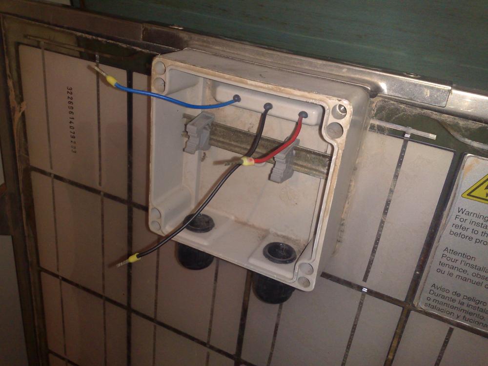

    Hola a todos, he leido bastante este foro y por fin he decidido a exponer un problema que he tenido.
    El caso es que he comprado 2 placas solares por internet porque me las dejaban bastante baratas, hoy me han llegado y mi sorpresa es que la caja de conexiones no tiene ni tapa y solo hay 3 cables, azul, negro y rojo y no tiene ni diodos ni nada, las he probado con un tester y dan tension pero muy poca, (teoricamente son de 12v y 75w)
    Mi pregunta es:
    ¿si le pongo los diodos cargara lo que toca? o ¿aun que no tenga diodos deberia cargar lo que toca?
    Un saludo y gracias de antemano

    No entiendo que quieres decir con lo que ponga algo que vaya a 12 voltios... yo lo he mirado con un tester y una me da mas o menos 3v y la otra no llega ni a 1v.
    Fotos no tengo ni idea de subir, pero ya te digo , la caja lo unico que tiene son 3 cables en este orden azul, negro y rojo.
    si me dices como se suben fotos lo intento detras de la placa pone:
    TST
    TSG
    Type. MQ36/53D
    Up Max.17.0 P.max.53.0

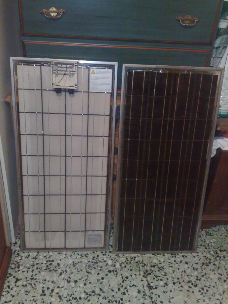

    estoy intentando subir 2 fotos
    Miniaturas adjuntadas Miniaturas adjuntadas Ayuda con diodos-070420115487.jpg   Ayuda con diodos-070420115485.jpg
    ago 2010
    alicante
    5.317
    Predeterminado Respuesta: Ayuda con diodos
    Vaya placa mas "psicodélica"!!
    Yo diria que la conexión es entre el rojo y azul.

    Madre que chatarra, ponla a pleno sol hasta que saques con el polimetro unos 20V. Es de 53W con mucha suerte.

    Pero lo que a mi me extraña es que no tenga diodos... normalmente todas las placas llevan, bueno entonces ya sabemos que son de 12v y de unos 53w. Hoy pasare por una tienda solar a ver que me dicen.
    De todas maneras, las placas alomejor han estado unos 3 años en el interior de una cochera, sabeis si necesitan estar al sol X horas para que se cargen las celulas o algo?

    Tres años para una placa buena no es nada. Pero esa está llena de porquería, con la caja abierta y que le falta lo que había dentro. Vamos son de las que se regalan por si se pueden aprovechar.
    De ese tamaño o mas grandes, de 60-65 las hay por 175 euros, no se lo que habrás pagado pero no veo el chollo

    Bueno, pues esta mañana mirando mirando he visto que con el cable negro positivo y con el azul negativo una de las placas me daba 9,5v y la otra o,67v pero entonces ¿el cable rojo para que es?

    Nuevas noticias.
    Ahora la que me daba 0,17v la he mirado y al principio me marcaba 0 o 0,01v y por probar la he girado y la he puesto al reves (con la parte trasera mirando al sol y mi sorpresa es que marca 9v y pico y la giro otra vez normal y me esta marcando ahora 9,67v
    ¿teneis idea de que pueda ser? otra cosa, lo he hecho con el rojo como positivo y el negro como negativo, pero entonces ¿para que sirve el cable azul?
    14.170
    Dale con el polimetro por si alguno tiene continuidad con el marco. Me da que entre cada par debería ir un diodo de bypass.

    Si, los dos paneles estan en 9 y pico. Yo no entiendo mucho de esto, pero digo yo a ver si puede tener algun sentido (sino lo tiene me corregis) yo tengo 2 paneles iguales que cada panel me esta dando 9 y pico al sol cada panel tiene 3 cables rojo positivo y negro negativo, y digo o alomejor ¿no se tendria que juntar el cable azul de las dos placas?

    Kimynaty, buenas... Vamos a ver esos modulos no termino de identificarlos por lo que te propongo que hagas unas mediciones tal y como te las digo y luego las comentas:
    - Entre Rojo y Negro
    - Entre Azul y Negro
    - Entre Azul y Rojo
    La mides poniendola al sol, obviamente, lo mas perpendicular posible.
    Si puedes hacerte de una lampara de coche que valla a 12v y tenga al menos 55w, (la de los focos de alumbrado te valdrian) la conectas entre los terminales que te den una tensión proxima a los 20v y una vez conectada vuelves a medir.
    postealo despues...

    Hola, resulta que esta mañana he ido a ver cuanto sacaba, y me da 0,04v, de verdad que no entiendo nada, ¿como puede ser que ayer a las 19h me diera 10,05v y ahora nada? probaria lo que me as dicho pero al no tener nada de voltage es una tonteria, no?
    ¿que creeis que puede ser?

    havera algun contacto que no te va....haz caso a TAVEROK y pones los datos segun te lo ha dicho.
    tambien se puedes hacer una foto de la parte delantera junto a la caixa de conecciones porfa.
    sigue todas las coneciones entre las 36 celulas fotovoltaicas empesando por el positivo y terminando en negativo.
    outra cosa la bateria del tester es nueva?¿es un tester de fiar?¿
    pouco a pouco se decubrira lo que pasa no desesperes estas en muy buenas manos
