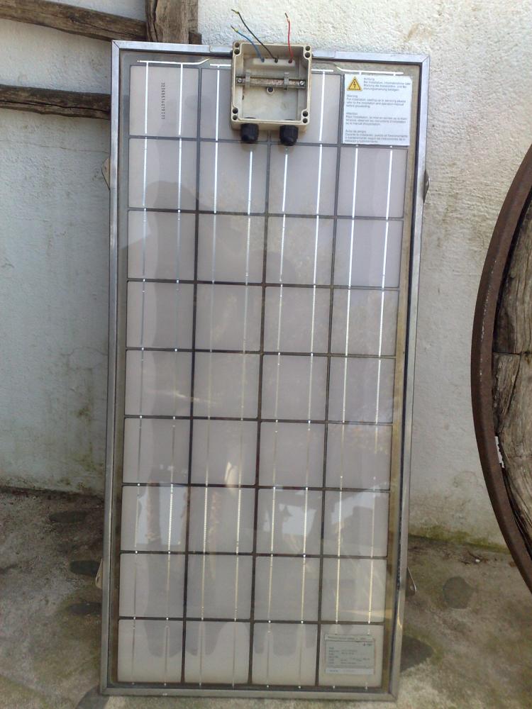

    Hola, mira la pagina 1, alli estan las fotos de la placa y la caja de conexiones, ahora probare otra vez con mi tester (si la pila es nueva) pero de todas maneras ire a buscar otro tester a casa de un amigo y despues os cuento que tal, ahora voy a ver lo que pone con el mio.

    yo lo que he visto es que la placa es de 36 celdas y son 4 filas de 9 celdas cada una, y las celdas se juntan arriba en tres puntos, esos 3 puntos no pueden ser los tres cables que tengo?
    lo que tu dices mañana lo probare con cinta aislante a ver

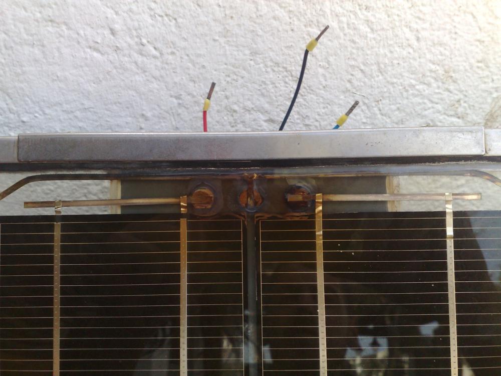

  11. #36
    kimynaty está desconectado Forero
    abr 2011
    Mallorca
    524
    Predeterminado Respuesta: Ayuda con diodos

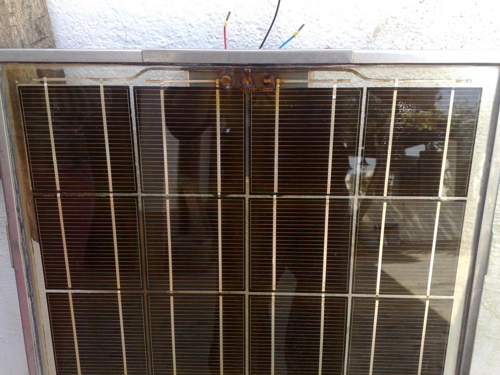

    Hola TAVEROK, mira aqui te envio unas cuantas fotos del panel,en la primera estan los 3 puntos y justo arriba estan los 3 cables, lo que yo comento es que el cable negro lleva 18 celdas el azul 9 celdas y el rojo 9 celdas, sino fijate, veras que en ningun momento el circuito termina de cerrar. a ver que opinas...
    Miniaturas adjuntadas Miniaturas adjuntadas Ayuda con diodos-100420115489.jpg   Ayuda con diodos-100420115490.jpg

    No hagas lo que te dije ayer, el azul está como positivo también. Por la pinta que tiene eso, me dá a mi que están reventadas, esos chamuscones no son normales.

    Creo que vas a tener que sacar el cristal de atrás para reparar eso, eso claro desmontando el marco primero; espera que Taverok te lo confirme.

    En la foto tienes en primer plano que una serie la tienes rota como me temía. Si puedes devuélvelas al que te las vendió porque no valen una M*****, no merecen la pena de andar haciendo un panel con 2.
    (Son de las que tienen doble cristal, es mas chungo cualquier reparación.)

    Tienes dos opciones ya que prefieres huir hacia adelante.
    1- Operar, perforando el cristal y resoldando las pistas que ves rotas. Y que todas las que veas sean todas las que hay...
    2- Unir las dos series haciendo algo como un panel siamés de manera que el conjunto tenga 50W.
    En cualquier caso tienes luego que lidiar con reponer los diodos.
    Que lo pases bien.

    Pues entonces si tubiera que soldarlo otra vez, dime donde ves lo que se tiene que soldar, te agradeceria que hicieras un dibujo sobre mi foto con el paint asi sabre mas o menos lo que se tiene que hacer.
    Otra cosa, para abrir la unica opcion es perforar? como lo perforo? si quito el marco no se abre?

    Vamos a ver, la negra ya la tienes encima así que vamos al tajo; ! Ves la silicona que está alrededor de la placa !, coge un cuter y corta, separa un cristal del otro, hazlo como sea; pues de no abrir te quedas sin placas. Y luego ya veremos que medidas dá, amijo no te queda otra. ¿ Quieres enseriarlas y que te den potencia partido por dos ? , puedes hacerlo también, pues 9,5+9,5 son los 20 que necesitas. para mi que esas placas estaban abandonadas por un corto interior, pero ya que estamos.

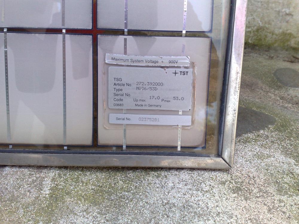

    A tus placas, de momento le faltan dos diodos. Por que no cierran entre en negro y rojo (que tienes tensión) y te faltan otros 9v que deberian estar entre negro y azul, despues a traves de dos diodos sandrian los 20 que deberia de dar ese panel. Lo de atreverte a desmontar e intentar reparar, mala idea. En cuanto intentes separar los cristales romperas irremediablemente algunas celulas y terminarás por tener que tirarlas.
    La segunda opcion de aprovechar la otra para conseguir los otros 9v y tener asi "una" placa de 50w es la mas sensata. No olvides adquirir en alguna tienda de electronica dos diodos del tipo BY299, (por ejemplo). Ya te diremos como conectarlas para obtener esa tension, tienes que seriarlas.
