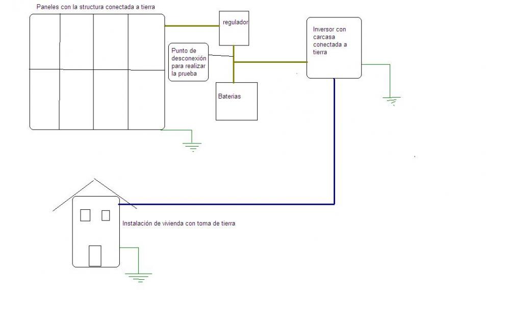

    Tengo una instalación fotovoltaica con placas y generadores eólicos.
    Con ello cargo baterias de 12 V y a través de un inversor de onda pura, realizo la alimentación a la vivienda.
    Mis preguntas son:
    ¿ Es normal que con un inversor de onda pura se creen ruidos ?
    ¿ Por que se funden las lámpara leed con la alimentación solar ?
    He colocado filtros rf, protecciones de picos y otras, pero no consigo que los ruidos generados en los ventiladores con espira de sombra desaparezcan.
    Me gustaria saber si colocando un transformador separador a la salida del inversor, se suprimirian los ruidos y los picos que son los que creo funden las lámparas leed, y como el inversor es independiente, ¿ que tendria que acoplarle para ser compatible con la red.

    Lo ideal sería conectarle un osciloscopio para ver la onda si de verdad es senoidal, que tengo mis dudas.
    Tambien se puede verificar con exactitud que la tensión es 220 volt. ( si la onda no es completamente senoidal, hace falta un tester o voltímetro TRMS , verdadero valor eficaz, sino la lectura no es corercta. Con los testers económicos no se puede medir una onda que no sea senoidal, bueno, si se puede medir pero no te da valores correctos.)
    Y tambien habrá que ver que la frecuencia es 50 Hz. Sabeis que en USA trabajan a 60 Hz, y como en la web de ECOSOLAR dicen que se vende mucho a USA pues....
    Y otra cosa que se podría comprobar es desconectar los paneles solares del regulador. Que solamente quede conectada a la entrada, la bateria. Algunos inversores "económicos" no tiene bien aislada la entrada y la salida. Si fuese así, resulta que por capacitancia se realimentan y producen picos de tensión, a pesar de generara una onda senoidal.

    Todas las comprobaciones que hice, tanto tension como frecuencia, lo he hecho con un medidor TMR ya que como indicas, con uno normal no se puede, las medidas que da son:
    tensión : 230 V
    Herzios : 45-48
    Tengo que realizar la prueba de desconectar las placas, aunque las tengo aisladas a traves de diodos.

    Cita Iniciado por polan2 Ver mensaje
    tensión : 230 V
    Herzios : 45-48
    ES igual que esten aisladas con diodos. No aisla de las corrientes parásitas.
    Mira el esquema para que me entiendas mejor:
    A traves de la estructura de los paneles y la instalación de la vivienda, a traves de tierra, se genera una corriente parásita por capacitancia e inductancia que llega hasta la entrada del inversor.
    Si la entrada-salida del inversor no está bien aislada, (como no sucede con la mayoría de los inversors para vivienda, pero si los que se utilizan en vehiculos), por la entrada de DC se realimenta y produce unos picos de tensión y unas "deformaciones" en la onda que hace que funcionene mal los receptores. Incluso te diría que los led´s puede ser que se fundan por que hay una tensión alta de alta fecuencia a la salida del inversor, tension que es posible que no la detectes con un tester aunque sea TRMS.
    Una pegunta, ¿cuanto puede ser el peso del inversor de 6000 W? ¿15 kilos, 20, 35 kilos?

    El peso es de unos 9 kg / 12 kg.
    Gracias por el esquema, voy a comprobar todo esto haber si consigo rectificar el fallo que haya, pues este es pequeño pero suficiente para causar esta serie de problemas.

    El esquema que me indicas, es exactamente como lo tengo instalado, con todas las protecciones claro.

    Pues si el inversor es de 6000W y pesa 12 Kg, es de alta frecuencia. Ademas, por el peso, tampoco tiene transformador de aislamiento de baja frecuencia, y si es de 12 voltios tiene todas las papeletas para que sea para uso en vehículo. Lo mas probable es que le ocurra lo que te expliqué en el post anterior.
    Haz la prueba y si es positiva, ya te digo que dificil solución tiene, por no decir ninguna.
    Tambien puedes hacer la prueba, desconectando todos los cables de la salida de 220volt. y conectando solamente una carga que sepas que funciona mal.
    Y otra cosa, supongo que el problema lo tienes desde que lo compraste, ¿o ha sida a causa de conectar alguna carga excesiva?
