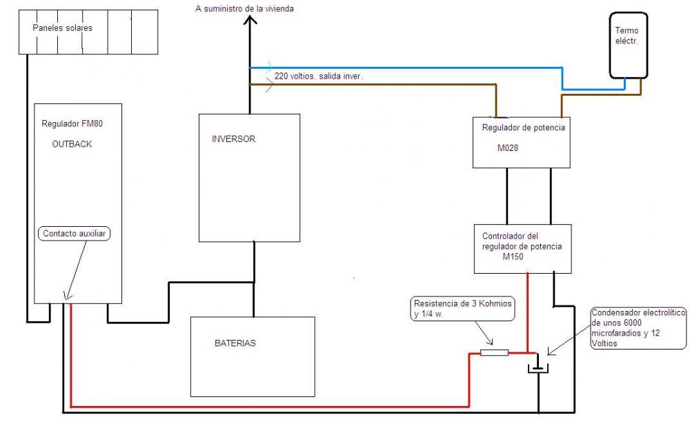

    Buenos dias. En estos últimos dias de radiante sol veo que el regulador entra en flotación casi todos los dias, con lo cual se "desperdicia" mucha energía. En mi caso particular, lo que hago "a mano y a ojo" es conectar un calentador de agua eléctrico cuando la intensidad de carga, en flotación, es baja. Así aprovecho una energía que de otra forma se perdería, y de paso ahorro algún euro en gasoil que me gastaría la caldera.
    La pregunta es ¿sabeis si hay algún equipo-sistema electrónico que inyectara, de una forma modulada, esa energía sobrante hacia una carga?
    Gracias anticipadas

    Para lo del frigo, se me ocurre lo siguiente:
    - Primero de todo, hay que tener un regulador con un relé que cambie de estado cuando entran en flotación las baterias. O algún sistema que nos "diga" cuándo estan en flotación, que es precisamente cuando las baterias ya no tragan mas carga y la que nos dan los paneles la tenemos que "tirar a la basura"
    - Con dicho relé podemos hacer que se ponga en marcha el compresor de la nevera a traves de otro termostato en paralelo con el que lleva de la casa. Ese segundo termostato estaría regulado para una temperatura mas fria.
    O bien, sin necesidad de otro termostato, que el relé puentee el termostato de fábrica para que el compresor no pare. Y como los compresores llevan el Klixon, no hay problema de que se queme, ya que se pararía si alcanzara una temperatura peligrosa.
    ESta segunda forma es un poco "a lo bruto", pero mas sencilla.
    luisrus está desconectado Forero
    ago 2009
    Valladolid
    133
    Predeterminado Respuesta: ¿Como aprovechamos la energia que nos sobra?
    Otra idea que pudiera ser útil en muchos casos en invierno es la de utilizar esa energía que nos sobra para digamos termo estabilizar las baterías a 25º que es la temperatura ideal de las mismas y así aumentar la capacidad de las mismas. Seria algo así como poner un hilo radiente debajo de las mismas y aislarlas alrededor.Poco a poco iría subiendo la temperatura del electrolito. En verano utilizarla para disminuir la temperatura hasta 25ª.
    ago 2010
    alicante
    5.317
    Hola de nuevo. Parece que ya he encontrado la solución para “aprovechar la energía que nos sobra”. Recordando el primer post, preguntaba si alguien conocía de algún equipo electrónico que modulara la potencia para dársela a un termo eléctrico cuando el regulador entraba en flotación y así aprovechar la energia que las baterias no pueden tragar mas.
    Bueno, pues después de mucho buscar he encontrado esto http://todoelectronica.com/regulador-potencia-2600-p-3592.html?osCsid=b7e3776158b8585196ec753164c09420
    junto con esto http://todoelectronica.com/convertidor-impulsos-p-4027.html.
    El primero es el típico regulador (dimmer) para controlar una carga resistiva a 220 voltios. Con un simple potenciómetro podemos regular la intensidad de una bombilla o la potencia de una plancha, estufa, etc.
    El segundo es un circuito de control que se conecta al dimmer. Este circuito hace de controlador del primero proporcionalmente a una tension de corriente continua de unos 12 voltios. A mayor tension aplicada mayor será la potencia que obtengamos en nuestra bombilla, plancha, etc. Entonces, lo que nos falta es una tensión DC variable en función de la tensión de las baterias. Con ella podríamos modular la carga y asi, hacer uso de la energia justa que nos proporcionaria los paneles cuando el regulador está en flotación.
    El regulador FM80 de Outback tiene un contacto axiliar programable, y de entre las formas de programarlo hay una, AUX:PWM (Pulse Width Modulation, Modulacion de anchura de pulso). Es decir, que saca una serie de impulsos con una anchura proporcional a la tensión de absorción, flotación y equalización. Cuando la tensión de flotación es exactamente la programada, el contacto auxliliar envia impulsos de una anchura máxima; cuando dicha tensión comienza a bajar, los impulsos son cada vez de una anchura menor. La diferencia de voltaje en bateria, desde la máxima anchura de impulso a la mínima no llega ni a 0,1 voltio, con lo cual, pequeñisimas variaciones de tensión en el regulador provocan grandes variaciones en la anchura de los impulsos.
    Si esa señal de impulsos la pasamos por un simple filtro RC (resistencia+condensador) ya tenemos una tension DC que es proporcional a la tensión de flotación. En el esquema se ve como lo tengo conectado.
    Resumiendo, el funcionamiento seria el siguiente:
    - El regulador está en estado BULK, con lo cual la baterias y/o baterias-inversor, están absorbiendo toda la energia posible que dan los paneles. No sobra ni un solo Watio, lo tenemos todo aprovechadito.
    - El regulador llega a la tensión de ABSORCIÓN, la cual intenta mantener durante el tiempo prefijado. En ese momento comienza a sobra energía de los paneles solares, ya que las baterias estan bastante cargadas. En ese momento, el regulador activa el contacto auxiliar PWM y comienza a enviar impulsos, primero de una anchura mínima. Entonces el regulador de potencia empieza a enviar potencia a la carga (termo eléctrico). Y envia justo la que le sobra a los paneles, ya que si intenta enviar algo mas, el propio regulador corta o disminuye el envio de impulsos. La cuestión es que no se pierde ni un watio y la energia que sobra es enviada al termo electrico.
    - Una vez que ha terminado el periodo de ABSORCIÓN, el regulador pasa al estado de FLOTACIÓN, con lo cual, la energia sobrante es mayor aún, y el sistema continúa de la misma forma, modulando la potencia que se entrega al termo.
    - Si conectamos una carga al inversor, tambien baja la tensión en baterias, con lo cual la energia que se desvia hacia el termo disminuye, o incluso se elimina.
    Conclusión:
    Cuando llega el buen tiempo, nuestra instalación fotovoltaica se queda grande y “nos repatea” que se esté perdiendo energia porque no tenemos donde “echarla”, lo anteriormente descrito es una buena y barata solución para aprovecharla, y de una forma totalmente automática.
    Miniaturas adjuntadas Miniaturas adjuntadas ¿Como aprovechamos la energia que nos sobra?-regulador-potencia.jpg

    Hola, Carlos el invento parece muy bueno, lo tienes instalado y funcionando ya?

    Si, lo tengo instalado y funcionando como debe. Precisamente ayer hizo buen dia y se realizaron correctamente los pasos, BULK-ABSORCIÓN-FLOTACION y el agua del termo calentita calentita. Ademas es muy preciso, pues la intensidad de carga que fluye a las baterias se mantiene constante aunque varíe rapidamente la carga del inversor. Creo que es
    una solucion muy buena ya que se automatiza y no tengo que estar pendiente de encender y apagar "a mano" el termo.
    Por cierto, no he podido encontrar ningún equipo que realice esta función. Para DC si que es sencillo, con un relé de estado sólido, pero para AC no lo he podido encontrar.

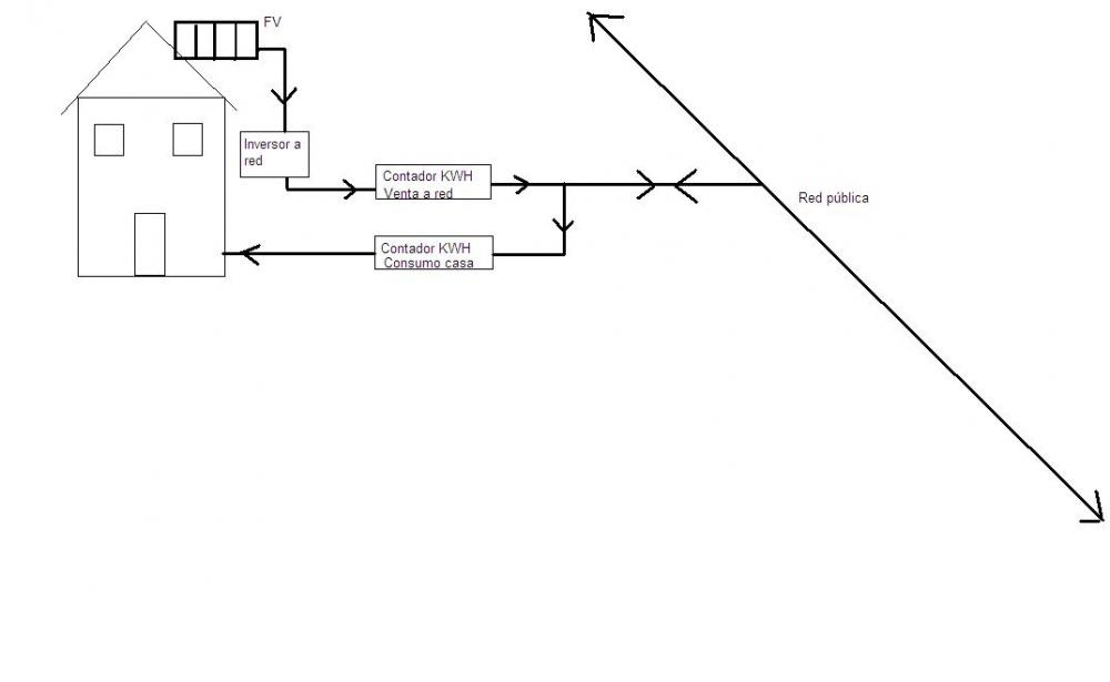

    Carlos, muy interesante ese idea. En el Reino Unido hay mucho interes en algo parecido para sistemas de venta a red, porque la ley ahi pagan un cierto cantidad para energia generada, pero da igual si esa energia esta exportado o usado en la casa.
    Encima de ese cantidad pagan 0.03 Libras/kWh para energia exportada a la red, entonces es mas rentable usar todo la produccion en casa y no exportar nada. Si tu circuito puede medir la diferencia entre el produccion desde un inversor de red y el consumo en la casa, se puede adaptar para este aplicacion, y ya hay un mercado esperando para ese solucion

    No se si te he entendido bien. ¿Quieres decir que en el UK se paga por inyectar energía a la red?
    Perdon no, al reves Digo que las empresas de energia pagan a la gente como lo normal. Mejor digo "cobro" en vez de "pago"
    Hay dos cobros distintas, primero, cobran para la generacion de energia desde fuentes renovables, incluso sistemas aisladas sin ningun conexion a la red! Es decir si tienes 3kW de FV conectado a la red o 3kW en aislado, para este primero cobro, cobrarias lo mismo: 47 centimos/kWh.
    Encima de esto, cobran 4 centimos/kWh para lo que inyectas a la red.
    El coste de comprar electricidad es mas o menos 11 centimos/kWh. Entonces si usas la energia en casa en vez de exportarlo ahorras 6 centimos/kWh.

    Ahora si que te he entendido. Quieres decir que la energia que compras, vale 11 céntimos el KWH, pero la que puedes generar con FV y vender a la red te la pagan a 4 céntimos el KWH.
    Pero entonces, no lo entiendo: En UK, ¿toda la energía generada tienes que inyectarla a red mas barata y despues comprarla mas cara? ¿La instalación sería mas o menos como esta?
    Miniaturas adjuntadas Miniaturas adjuntadas ¿Como aprovechamos la energia que nos sobra?-fotovoltaica.jpg

    hola, perdona Carlos he estado buscando por la red un condensador electrolitico de 6000 microfaradios a 12 y no lo encuentro, tu me sabrias decir donde los tienen
