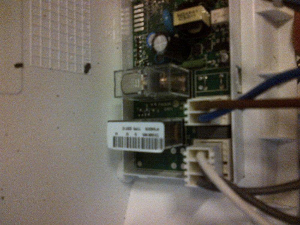

    En cuanto al termo de 50litros de la cocina, lo he desmontado, es un edesa TS500E, y en la placa hay lo que ves en la foto...
    He medido tensión entre algunos pines de la placa, y no hay ninguno que dé tensión cuando se apagan las resistencias.
    El hueco que ves abajo, sería para un relé auxiliar... no? Pero el tema es que igual si sueldo algo ahí pierdo la garantía...

    Vale, veo que lleva un control digital, aunque sin tenerla en mis manos no te puedo "encontrar" el contacto NC del termostato. Incluso lo más probable es que no lo lleve.
    También veo el relé de potencia, pero si no me equivoco, ese relé no lleva contacto NC (que se podría aprovechar), solo lleva el N.Abierto.
    No te complique, coges los cables de la resistencia directos a un relé.
    ¿Y ese termo no lleva ánodo? es raro...
