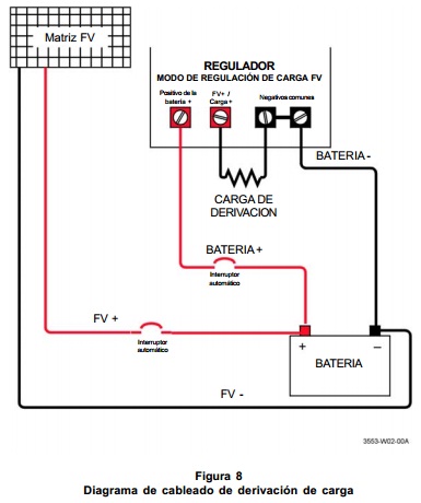

    Estoy intentando hacer lo mismo, en mi caso el sistema es a 24V y dispongo del regulador outback FM60 que no lo he encontrado en el manual pero imagino que dispone también de este contacto auxiliar. Bueno lo primero que había pensado hacerlo es con un regulador Xantrex de la serie y conectarlo como derivador de carga y conectar una resistencia de 24VCC a un termo. El problema que le veo es que descarga de las baterías no de los paneles y imagino que esto las dañara a largo plazo y que los continuos ciclos de carga y descarga en flotación no serán buenos. Mi idea era hacer algo para que lo cogiera de los paneles directamente cuando hubiera exceso de carga. Al ver lo de carlos se me abrió una puerta más pero mis conocimientos sobre electrónica son bastante bajos y no lo acabo de entender del todo. Al final el contacto se coge del regulador pero luego la carga, es decir la resistencia del termo es a 220 y se coge del inversor con lo que la energía se chupa de las baterias al final no? No se si me equivoco o si esta manera en realidad no daña tanto a las baterias como me pueda parecer a mí, también pienso en el desgaste del inversor al ser la resistencia a 220? Se podría hacer igual pero a la misma tensión que las baterias?
  10. #110
    ago 2010
    alicante
    5.317
    Predeterminado Re: ¿Como aprovechamos la energia que nos sobra?
    Supongo que te refieres al Xantrex de la serie C. ¿como sabes que descarga de las baterias? Según el manual, solo descarga potencia a la rersistencia de desvio en caso de que haya excedente de producción. Por eso yo diría que no te tienes que preocupar.
    Asi que con el xantrex ya lo tienes hecho. Solo tienes que conectar la resistencia de derivación y ya está. Leete bien el manual y veras como es como yo te digo.
    Con respecto al FM80 (y tambien con el xantrex), la potencia nunca sale de las baterias. Solo se desvía cuando hay excedente. Por eso la potencia desviada puede variar constantemente, en función de la radiación y del consumo que tengas en casa aunque3 eso no es ningun inconveniente.
    La diferencia entre el funciionamiento de uno y otro regulador es que el xantrex desvia a una tensión baja (12-24-48) y en corriente contínua. El FM, con el "invento" de desviación de energía, desvia a una tensión de 220v y corriente alterna, y a traves del inversor.
    Que el inversor sufra o no, bueno, depende. Son mas horas de fucnionamiento del inversor, simplemente.

    Hola carlos ante todo gracias por contestar tan rápido.
    Si me refería a la serie C de Xantrex. Pues imagino que descarga de las baterias porque sengún el manual del Xantrex, que aun no lo tengo porque si puedo hacerlo con el maximizador outback FM60 eso que me ahorro, pues para la instalación de la conexión del regulador para que actue como derivador de carga el esquema de instalación es el que adjunto y el regulador va a la batería no a los paneles, es decir yo entiendo que los paneles estan cargando la batería a un cierto voltaje y cuando ya están cargas a tope y llegan a un voltaje máximo el regulador de derivación actua y al conectar la carga (resistencia de agua...) baja el voltaje entonces los paneles siguen cargando las baterias pero entiendo que siempre a través de la batería que no se si esto es bueno o malo pero imagino que no.
    Nombre:  xantrex.jpg
Visitas: 5969
Tamaño: 40,0 KB
    En tu caso no se si estoy equivocado pero si el conmutador del Outback actúa sobre la salida del inversor a 220V y la carga es a 220V el inversor para sacar esa energía la absorberá de las baterías que es a lo único que esta conectado no? De donde la puede sacar sino, directamente de los paneles es complicado no? Creo que no lo veo claro todavía algo se me escapa.
  12. #112
    ago 2010
    alicante
    5.317
    El Xantrex, efectivamente es así como se conecta, según el manual. Los paneles si que estan conectados a las baterias, como tu bien dices, pero eso no quiere decir que la potencia que va a la resistencia de derivación la saque de las baterias. El regulador trabaja así:
    - Mientras va cargando las baterias, no se deriva potencia a la resistencia. Una vez que ha llegado a la tensión de absorción, entonces dicha tensión de mantiene durante una hora y toda la potencia que va "sobrando" (cada vez mas conforme transcurre esa hora, porque las baterias van aumentando su carga), va a la resistencia.
    Pero no siempre dicha potencia es la misma. Precisamente esa es la función del regulador en este caso, REGULAR la potencia que sobra en cada momento en función de los estados de carga y de la tensión de la batería.
    Una vez que se ha cumplido la hora de absorción, entonces se pasa al estado de carga de flotación. En ese estado de carga, la bateria necesita muy poca corriente para mantener esa tensión de flotación, que es menor que la de absorción. Entonces el regulador REGULA para que la corriente que va a la resistencia aumente en su debida magnitud, de tal forma que se deriva justo la que sobra, ni mas ni menos.
    Es decir, que el regulador siempre está regulando para que la bateria NUNCA entregue potencia a la resistencia, si no es porque hay un excedente que la bateria ya no puede "tragar".
    Aunque veas que los paneles estan conectados a los bornes de la batería, ANTES de entrar ese excedente de potencia a la bateria, se deriva hacia la resistencia. Es decir, que si los paneles estan dando, por ejemlo, 20 amp. , es posible que en un momento dado, en el mismo borne de la bateria, para que me entiendas, se derivarán 5 amp. hacia el regulador con su resistencia, y 15 amp. hacia la batería.
    Y con el FM60 ocurre exactamente lo mismo, aunque sea otro el sistema de regulación. La única diferencia es que con el Xantrex se deriva a una resistencia de 24 Volt. y con el FM a una de 220v. con la ayuda del inversor.

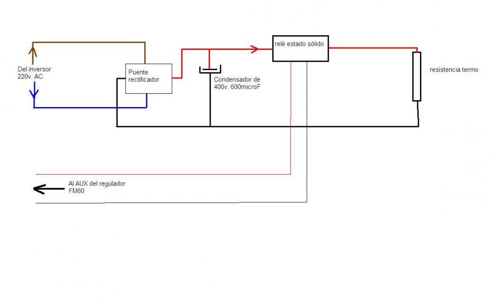

    Se me olvidaba. Si ya tienes el FM60, y tu idea es disipar la potencia excedente sobre una resistencia de 24 voltios, porque ya la tienes, la forma de hacerlo es muchíííííííííííísimo más facil. El FM ya está preparado para ello. Si es así, dímelo y te digo comol se hace.

    Carlos muchas gracias por la aclaración, ahora lo entiendo perfectamente, la batería nunca sufre descarga de esa resistencia porque el regulador hace que siempre se mantenga en el estado de flotación al 100% nunca hay ciclos descarga-carga. Tenía la mente un poco nublada. Pues si esa es mi idea y pensaba en comprar el Xantrex C pensaba que con el Outback FM60 no podía hacerlo. Te agradecería mucho claro si me lo puedes explicar como hacerlo y así me ahorro el Xantrex si se puede, y conectar una resistencia de 24V prefiero hacerlo así porque mi inversor es un poco justo y con otros consumos andaría muy justo y no quiero sobrecargarlo. Tengo 8 paneles de 135W=1080W a pleno sol y angulo aunque con el maximizador a veces supera esa potencia y un aero de 250W aunque rara vez o nunca se han juntado las 2 potencias máximas entregando a la vez a las baterías. Con esto de cuanto tendría que poner la resistencia, mínimo 1000W no? Un saludo.

    OK. Veo que lo has pillado.
    Si lo haces a traves del inversor, no se de que potencia será, pero ten en cuenta que mientras el inversor está trabajando dando potencia a las cargas de casa, no está derivando potencia hacia la resistencia. Entonces, el inversor siendo de unos 1500 watt. de potencia como mínimo, tendrías suficiente. Vamos, que "mientras hace una cosa no hace la otra". Pero bueno, como quieras.
    Si lo haces con la resistencia de 24V. , ten en cuenta que posiblemente no te sea facil encontrarla en el mercado para que se adapte al termo que ya tienes.
    Te hará falta una resistencia de unos 1000-1200watt para poder disipar todo el excedente. Si es de menor potencia no hay problema, solo que no podrás aprovechar todo el excedente. Si es mayor, tampoco hay problema.
    Para la conexión con el FM, te hace falta un rele de estado sólido, que es facil encontrarlos, Aquí tienes un ejemplo rele est.solid 50a 3-32v24-280 - Diotronic
    Te paso un esquema de conexión.
    Y tambien tienes que configura el FM60, en AUXILIAR-RELAY-SOLID STATE.
    En el manual del FM, a partir de la pág. 36 lo tienes, incluso un esquema de conexión.
    Como puedes ver, es muy facil.
Nombre: Dibujo.jpg
Visitas: 1048
Tamaño: 30,4 KB
    Hola Carlos,
    No entiendo de todo cómo va a regular la potencia (para aprovechar justamente el excedente) el FM60/80 para un consumo en CC con un simple relé de estado sólido. Entiendo que lo que hace es cerrar y abrir el contacto muchas veces por segundo para regular la energía consumida en un tiempo (digamos más o menos lo mismo que hace un PWM) y que sirvan los condensadores del mismo equipo para "alisar" la corriente de entrada del regulador. Pero si eso fuera así, debería servir igualmente para la solución en 220 V, ¿no?
    A ver si me puedes iluminar jeje.

    Efectivamente querido HLEBTOMANE, exactamente igual que un PWM, pulsos de anchura variable y de alta frecuencia. Por eso el FM se puede configurar para "excitar" un rele mecánico o bien un relé sólido. Si la configuración es para un relé mecánico, son estados on/off de 12 voltios y de "baja" frecuencia.
    Si se configura para relé sólido, son impulso constantes(siempre dentro de un margen de tensión de baterias), de anchura variable. Por eso, en la pantalla del FM te aparece el % del PWM (que es lo mismo que la anchura de los pulsos).
    Para 220v, en principio podría valer, pero sabes que la corriente alterna es un "mundo" diferente a la C. contínua. Peroooooo ¿que le puede pasar a un inversor si le "pides" potencia a base de impulsos de alta frecuencia? Quizas reviente como una "chicharra", o quizas no....

    HLEBTOMANE, otra solución seria la de esquema adjunto. Es decir, rectificar los 220 Ac del inversor y luego, con un relé sólido hacer el control por PWM. En este caso el inversor trabajaría en mejores condiciones.
    Pero entre lo que te cuesta el puente rectificador, el condensador y el relé, te va a salir igual o incluso más que los 2 módulos de control de potencia a los que hago referencia en este tema.

    Vale carlos más claro el agua con el croquis no hay problema. De resistencia tienes razón que de CC es complicado encontrar y por internete lo único que vi es esta http://www.ebay.es/itm/24-Volt-WATER...#ht_4702wt_932 y solo la hay hasta 900W. El problema de acoplarla al termo no hay problema porque no tengo termo tengo que ponerlo nuevo entonces ya miraría uno que me acoplara ahí.
Nombre: Dibujo.jpg
Visitas: 1128
Tamaño: 28,8 KB
    Muy bueno carlos, qué crack eres, muchas gracias. Claro, lo de trozear la CA no será muy saludable para el inversor entiendo (a lo mejor los buenos lo hacen sin problema, habría que probarlo...), no pensaba en ello (a veces los dedos escriben cosas antes que la mente empiece a pensar, sobre todo por las mañanas jeje). A ver lo del puente rectificador que pinta muy bien.
