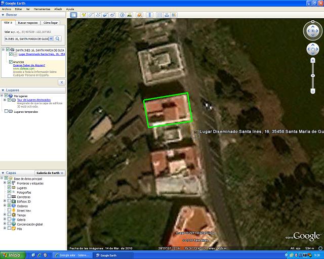

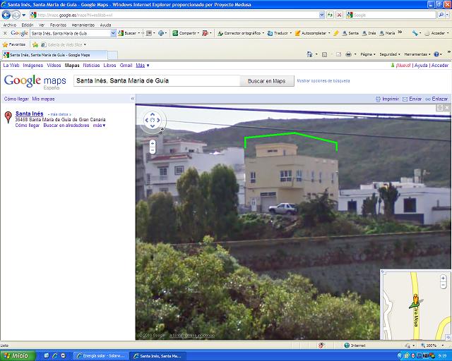

    Hlebtomane
    pues mi casa está en la cara norte de gran canaria a poco mas de 500 m del nivel del mar
    28º07´07.12´´ N 15º 37´13.43´´O
    te adjunto 2 fotos pero creo que saldran al final de este post
    mi casa tiene en cubierta un total de 120 metros sin desnivel, aunque por la zona he visto gente que las deja "volando" hacia afuera para ganar terreno, luego tengo tambien pegado algo de suelo, unos 500mt´s aunque creo que esto ne venga a cuento pero por si acaso
    el edificio si, es una vivienda unifamiliar encima y el taller debajo, los cuadros de proteccion principales estan situados en el mismo punto centro del edificio tanto en el taller como en la vivienda solo que a su correspondido nivel cada uno, pero es bastante accesible y viable operar dentro de ellos accediendo desde la azotea

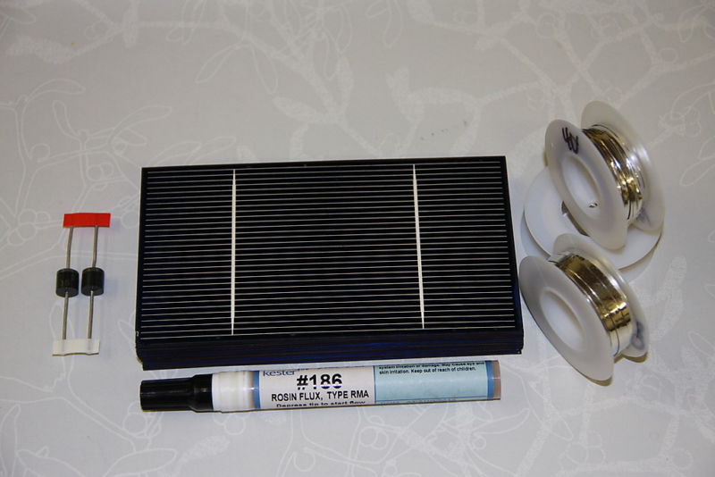

    para las celulas, no se si poner aqui los enlaces de donde las he visto porque no se si este foro es de una empresa, pero son muy muy baratas y un familiar mio tiene una carpinteria de aluminio por lo que el recinto podria no costar mucho tambien y no se si podria llegar de los 400e/200w a 180e/200w
    y en cuanto al inversor me dices que tengo que llevar cargador, yo esto no lo sabia, tampoco lo de la onda asi que tendré primero que ponerme a buscar info para molestar aqui lo menos posible
    si me vas a probar un dimensionado, porfis, no olvides que podemos dejar alguno de los equipos mas potentes a la red publica para tratar de batir un poco el exesivo consumo
    y sobre todo, INMENSAS GRACIAS !

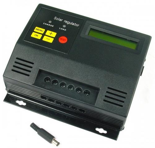

    valep
    el regulador :
    es chino y no tiene marca (creo jajja) no obstante almenos viene sellado por la CE aunke siendo chino es muy porobable que sea falso jajajja
    25 euros + 45 euros de envio urgente
    specs :
    Specifications:
    - Rated Voltage: 12V or 24V ( Auto Switch )
    - Max Input solar panel Power: 540W/1080W ( 12V /24V )
    - Max battery output Current : 45A
    - Max input voltage: 60V
    - Over-charging Protection : 13.7V; ( X 2 24V )
    - Low Voltage Cut: 10.5V; ( X 2, 24V )
    - Reconnected Voltage: 12.6 V; ( X 2, 24V )
    - No Load Loss: ≤ 45mA
    - Temperature compensation: -3mv/cell, °C recognise and reset
    - Wire area minimum: 6mm²
    - Voltage drop: <270mv
    - Dimensions: 16 x 15 x 6.3cm ( 6.3 x 5.8 x 2.5 " )
    - LCD Screen dimensions: 6.4 x 1.3 cm ( 2.5 x 0.5 " )
    - Weight: 750g
    - Work temperature : -20˚C ~ +60˚C
    - Colour: Black
    Features:
    - Maintains full voltage in battery
    - Prevents battery from over-charging
    - Prevents battery from over-discharging
    - Prevents battery from supplying electricity to solar panels at night
    - Battery polarity converse-connection protection
    - Solar panel polarity converse-connection protection
    - Auto locking self-protection mode when current exceeds rate of controller
    - Auto locking self-protection mode when short circuit occurs
    - Controller will auto-separate loads from system in the event of battery low voltage
    - Protection against lightning strikes
    - Automatic Temperature Compensation
    - LCD screen displays charge current, discharge current and battery voltage every 5 seconds
    - Continuous count of charge and discharge current battery hours
    - Auto set-up of charge-on/off and load-on/off voltage depending on voltage level of the battery
    - Manual set-up of charge-on/off and load-on/off voltage option
    - CE & RoHS Certification
    CMP(30A—45A)
    Solar Charge Controller
    USER’S MANUAL
    Please read the manual carefully before you use our products!

    kit de 80 celulas de 1.8w (total 144 w ) , 70 euros + 30 de envio urgente
    THE Leader in Solar DIY Cells and Components
    MLsolar.com
    For auction are 80 WHOLE, UN-CHIPPED, UN-SPLIT, UN-TABBED, NEW, solar cells that are 3"x 6" each. PLUS Tabbing, Bus, Flux and a Diode.
    These solar cells were rejected during the final inspection for cosmetic defects which may include very minor print error, finger print or something simple like that. As with all solar cells of this type they could have minor sharp/rough areas on a very small area of the cell. This does not affect the cell output in any way and would only be on very, very few cells.
    These cells are made in Europe and have the following specification.
    Average Power (Watts): 1.8 Wp
    Average Current (Amps): 3.6 Imax
    Average Voltage (Volts): 0.5 Vmax
    Tabbing Wire: 80’ ($12 value) The exact same as the leading solar panel makers use with solder on the wire. This is one a 'thin' spool so there is no kinks or twists. Just straight wire. This tabbing comes off easy and never gets caught.
    Copper C110 ASTMB 152 soft temper lead free 96.5/3.5 tin-silver .007 X .060" (about 1.5mm wide and 200um thick)
    Bus Wire: 8’ ($9 Value) The exact same as the leading solar panel makers ues.
    Copper C110 ASTMB 152 soft temper lead free 96.5/3.5 tin-silver .007 X .197" (about 5mm wide and 200um thick)
    Flux Pen: 1 Pen ($6 Value)
    Kester 186 Flux Pen. Not the cheap flux pen or the fake Chinese made ones.
    Diode: 1 – 6Amp Axial Type ($2.3 Value)
    Miniaturas adjuntadas Miniaturas adjuntadas me faltan las ultimas dudas para meterle el hachazo-b7pcjb-bwk-kgrhqqokjweynq9b-4tbm0ydn5pk-_3-1-.jpg
    lyrm está desconectado Miembro del foro
    feb 2011
    las palmas
    20
    Predeterminado Respuesta: me faltan las ultimas dudas para meterle el hachazo
    ¿como lo veis ?

    Con respecto a las células solares no, se porque no entiendo, pero con respecto al regular......seamos medianamente serios.
    Hay un refran que dice que "al tonto y al pobre todo le cuesta doble". Intenta no aplicártelo a ti mismo. En la instalación que tu pretendes hacer no hay cabida para esos aparatos tan "prometedores". te lo digo por expriencia.
    Ademas , yo iria a por los 48 voltios directamente porque es mucha la potencia que quieres manejar.

    Regulador juta........paneles propios..........uhhh que mal te veo

    Con respecto a los módulos de fabricación propia:
    las células las puedes conseguir a buen precio pero necesitas hacer las conexiones eléctricas, poner diodos de bypass, laminarlo todo, ponerle un vidrio de alta transmisividad a medida, laminado trasero (puede ser otro vidrio), marco de aluminio, sellado de silicona, cables y conectores; sumando todo esto (y sin contar las muchas horas de mano de obra) el módulo ya te va a salir más caro que uno chino barato; por supuesto no te va a aguantar el mismo tiempo, ni te va a producir lo mismo, así que descártalo...
    Y con respecto al regulador:
    No compensa comprar lo más barato que luego no funciona bien; aparte propongo poner un regulador MPPT que sacan más rendimiento de los módulos y así se compensa el sobrecoste que precisan...
    no hombre no......
    solo estoy preguntando
    si me decis que los paneles propios no tienen la misma eficiencia pues es algo que se ahora y antes no sabia
    pasa igual con el regulador, por tu comentario deduzco que deve tener algun tipo de problema el regulador que no se cual es, pero ahora se que "o intullo" que no es recomendable cosa que auntes no sabia

    Olvidate de los paneles "autoconstruidos"
