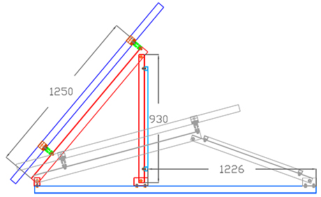

    Buenas, estoy realizando un proyecto de energía solar fotovoltaica. Uno de los requerimientos del mismo para optimizar el rendimiento del generador es contar con un seguidor con ACCIONAMIENTO MANUAL EN UN EJE, sin motores.

    Un seguimiento de 1 eje manual, entiendo que no tiene sentido hacerlo a lo largo de un día (sería un seguimiento azimutal) sino para ajustar la inclinación de la estructura 2 veces al año (ajuste zenital para favorecer producción en verano e invierno) o como mucho 1 vez al mes. Eso te lo puede hacer cualquier estructurista sin problema.

    Gracias, por la respuesta ... pero pretendo realizar la estructura yo mismo, podrian brindarme algunas pautas, fotitos, como una guia por favor ....

    Te adjunto un plano; aunque no se vean detalles, creo que queda muy claro como funciona este sistema.

    Te agrdezco mucho por el esquema ... Gracias.
