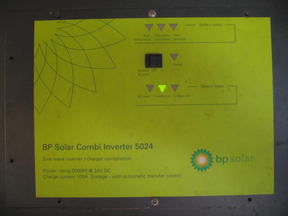

    Hola, queria preguntaros en el inversor el interruptor principal tiene tres posiciones REMOTE BY-PASS / OFF / ON yo siempre lo tengo puesto en ON y en alguna ocasión lo he tenido que apagar por dar fallo al encender el generador (ocurre de vez en cuando, no siempre) pero ¿para que sirve la posicion REMOTE BY-PASS?.
    Luego en la parte de arriba poniendo BATTERY STATES hay tres led en los que el primero pone BULK TEMPERATURE que alguna vez se ha encendido, pero tarda poco en apagarse, pasando al del centro que pone ABSORCION-LOW BATERY que es el que suele estar encendido habitualmente y el tercero pone FLOAT OVERLOAD que nunca lo he visto encendido.
    Debajo del interruptor hay otros tres led poniendo SYSTEM STATES que pone en el primero AC INPUT este se enciende cuando conecto el generador, si nó el que está encendido es el del centro que pone INVERTER ON y el tercero pone CHARGE ON creo recordar que este solo se enciende cuando conecto el generador, pero no estoy seguro de esto ultimo.
    Pongo una foto del inversor para que podais haceros una mejor idea de lo que comento...

    creo que no me ha dejado poner la foto, lo intento de nuevo.....
    Miniaturas adjuntadas Miniaturas adjuntadas PREGUNTA DEL INVERSOR-mio-003.jpg

    Lo que no entiendo es como no tienes el manual del usuario, o si lo tienbes como es que no lo lees. Yo no conozco ese inversor, pero por lógica lo de remote debe ser para poder manipularlo desde lejos a través de un equipo remoto, puedes probar a dejarlo en off si es lo que yo creo seguira funcionando sin problemas.
    Batery States significa el estado de la batería y cada led indica dos cosas diferentes, se refiere al cargador que incorpora ese inversor. Bulk signifca que se esta cargando la batería al máximo, Absorción que la batería esta casi cargada y Float que la batería esta cargada por completo.
    Temperature, es que hay un problema con la temperatura de la batería, Low Batery es que la batería esta baja de carga y Overload es que la batería se esta sobrecargando.
    System States se refiere al estado del inversor, AC Imput es que le esta entrando corriente alterna de un generador o de la red. Inverter On es que el inversor esta conectado y Carger On es que el cargador del inversor esta trabajando.
    De cualquier manera no me hagas caso al 100% LEETE EL MANUAL

    Tienes un diodo que se llama Faillure que significa fallo o error, supongo que cuando por ejemplo el diodo de Absorción y Low battery se enciemda y si al mismo tiempo se enciende el de Faillure, significara que tienes un fallo por batería baja y que si no se enciende el diodo de Faillure será porque el estado de carga de la baterñia es el de Absorción.
    Pero te repito que eso solo son conjeturas mías, habrá que conseguir el manual del usuario de este inversor, en este sentido deberías abrir un post con este tírulo.

    Gracias Conchuo por tanta molestia, aunque es muy superficial, menos es nada, mira que he barrido por internet, pero no habia encontrado nada, se ve que sabes moverte.
    Hoy cuando he llegado a la finca he visto que estaba el inversor con la luz de bateria baja encendida y la luz de fallo tambien.
    He apagado el inversor y con un multimetro he medido las baterias que me dan 24,1V, enciendo el inversor y las baterias bajan a 17V.
    Arranco el generador con el inversor apagado y las baterias siguen a 24,1V entonces enciendo el inversor y la medición de las baterias sube a 29,5v.
    En los reguladores tanto en los bornes que pone bateria como en los que pone paneles marca 29,6V, (practicamente lo mismo que el multimetro).
    Tengo practicamente claro que las baterias están muertas,y que en un dia como hoy, de lluvia los paneles no dan casi corriente para alimentar nada y como las baterias no cogen carga, pues a tirar de generador.....

    Vamos a ver.
    Baterias en reposo a 24v = completamente descargadas...
    el inversor ha cortado el consumo, asi que estas sin alimentacion.
    Por otro lado, no nos dices a que hora llegaste, si al amanecer o al anocher.
    Al encender el generador y poner a cargar, se te disparan a 29,5v donde el propio cargador cortara el voltaje.
    Efectivamente esas baterias tienen toda la pinta de haber muerto, ya que pasan de completameten descargadas a cargadas en 1 segundo.
    Ahora, lo que te toca es determinar si las placas cargan bien y los reguladores funcionan convenientemente, para descartar motivos que hayan podido matar tus baterias.
    Para analizar la gravedad del estado de las baterias, puedes mirar la tension, vaso por vaso, que tiene que darte unos 2,1 o 2,15v si estan cargados o menos de 2 si estan muertos, y su densidad, para ver si hay algunos muertos del todo, o es cosa de un par, y si alguno se puede salvar... por si sistituyendo algunos concretos pudieras tener operativa la instalacion (aunque no es nada recomendable, pero a veces, es lo que hay).
    Principalmente, que corten bien la carga, sin dejar que se dispare el voltaje... tal como hace tu cargador, las baterias no deberian sobrepasar esos 29,5v (que ya me parece mucho, a no ser que sea una carga de igualacion).
    Si ves que el voltaje sube de esos 29v, ya sabes quien ha matado tus baterias.
    Para volver a poner en marcha tu instalacion, tendrias que ir comprobando punto por punto que todo funciona correctamente, y sustituir lo que no funcione bien.
    De entrada, ya has visto que las baterias estan para jubilarlas, pero antes de comprar unas nuevas, es mejor que te asegures que el resto del equipo funciona con normalidad, dentro de los limites establecidos.
    El primer paso es ir a por el principal sospechoso... el regulador.

    Mblade, llegé a la finca a las 10 de la mañana, y apartir de ahí realizé esas pruebas,como puse en otro post estos son los datos que me dieron las baterias la semana pasada :
    estos son los datos que me dieron las baterias al medir su dendidad, empezando por el positivo y siguiendo la serie hasta el negativo.
    El densimetro viene marcado con tres franjas de color rojo-blanca-verde y dentro de estas franjas la numeración.
    Ninguna de las baterias marca en la zona verde, todas están entre la marca blanca y la roja (más bien tirando a la zona roja)
    Los datos exactos son:
    1ª 1225 (el acido está muy marrón)
    2ª 1225
    3ª 1250 (esta es la nueva Tudor que se cambió hace tres meses)
    4ª 1225
    5ª 1250
    6ª 1225 (acido turbio)
    7ª 1225
    8ª 1175 (acido de color rojizo)
    9ª 1200
    10ª 1200 (acido marrón)
    11ª 1200
    12ª 1225 (acido marrón)
    En cuanto a los reguladores ¿qué prueba quieres que haga para comprobar si funcionan correctamente?

    Vale, y no habia sol cuando llegaste?? o es que nublado no cargaba nada de nada??
    Con las baterias en ese estado, tendrian que marcar como cargadas.
    Eso si, apaga el inversor para que el consumo no te impida ver la lectura del regulador.
    Lo que tienes que ver es que el regulador, además de cargar bien la energia que captas, tiene que cortar la carga, para no meter sobre voltaje, es decir, que no deje pasar las baterias de esos 29 - 29,5v como mucho, como el inversor.
    Para poder ver esto, necesitas un dia de mucho sol y con las baterias llenas, pero como tus baterias estan machacadas, en todo momento tendrian que esar llenas, ya que no tienen capacidad de acumular carga.
    Como has podido ver, tus baterias estan muertas, o practicamente muertas, y parece que vas a tener que sustituirlas, asi que, de momento, yo no les dejaria consumos al irte. Es decir, cuando vayas, pones el generador, y cuando te vayas, apagas el generador y el inversor, dejando la casa sin consumo, hasta que puedas corregir esta situacion, o si se estabiliza algo la carga.
    Si vas a ir tirando asi, pues eso es lo que puedes hacer, y si piensas en sustituirlos, podrias quitar el nuevo, no sea que casque por estar en ese sistema.
    Podrias reconvertir el sistema a 12v cambiando el inversor y asi solo tienes que comprar 5 vasos como el nuevo que ya tienes. Si quieres, y los reguladores no funcionan bien, podrias cambiarlos por un MPPT, o podrias quedarte a 24v igual, pero sustituyendo los 11 acumuladores... las opciones que tienes...
    Por ahora, comprobar que recibes toda la potencia de placas que tienes que recibir, y que los reguladores cortan la carga como dios manda, para ahorrarte nuevos sustos.
    A modo de saber, cuan mal estan los acumuladores, cuando esten cargados, por eso te insisto en que le quites los consumos para que el regulador los mantenga en "flotacion", anota la densidad cargados y el voltaje de cada vaso.
    Luego, en reposo, es decir, sin aporte solar, ni consumos, asi que puedes desconectar los paneles de los reguladores y luego desconectas los reguladores de las baterias, y con el inversor apagado, esperas un par de horas, y miras nuevamente la densidad y voltaje de cada vaso, y puede que tengas algunos reteniendo el voltaje y otros que son los que tiran para abajo.
    Lo mejor es cambiar todo el banco de acumuladores. Tienes que valorar la opcion que te salga más a cuenta.
    Los vasos, en teoria 1,26 es cargado del todo, y 1,22 es un 75% y 1,20 un 50%, por lo que la densidad de los electrolitos no esta del todo mal, aunque tampoco indica el estado de las placas ni el nivel de sulfatacion. Por lo que no es un valor 100% seguro.... en cambio, la retencion del voltaje, es decir, que se mantenga alto sin carga ni consumo es algo indicativa, y si se mantiene con consumo, pues eso es real completamente.
    Saludos y a ver que nos cuentas.

    Ayer lloviendo me toco tener el generador todo el dia encendido (la luz de bateria baja, encendida y la de fallo de corriente también , supongo que para proteger todos los elementos), en cuanto apagé el generador la luz yse fué en un minuto.
    Esta mañana he vaciado la nevera y he dejado el inversor apagado, a sí que el gasto es 0 ...a ver que pasa.
