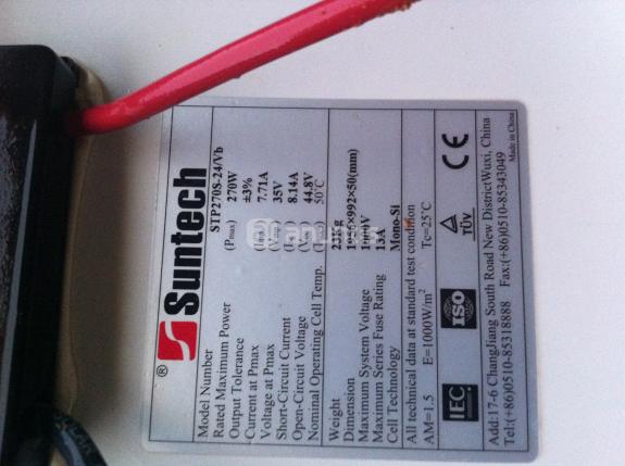

    HOLA ME GUSTARIA SABER SI CON ESTE TIPO DE PLACAS PUEDO HACER
    UNA INSTALACION SOLAR DE 24 V O 12 V YA QUE EL VOLTAJE ES MUY ALTO. ME GUSTARIA QUE TENDRIA QUE COMPRAR PARA QUE ESTAS PLACAS SOLARES CARGUEN UNAS BATERIAS DE 24 V
    aDJUNTO DATOS DE PLACA EN LA FOTO NO SE SI ESTA BIEN SUBIDA
    EN ESPERA DE SUS NOTICIAS
    MUCHAS GRACIAS

    Te sirve perfectamente para un sistema a 24V, solo necesitas un regulador a 24V. Mira un poco por el foro que es un tema ya muy hablado.

    La placa es apta para una instalación a 24V con regulador normal o MPPT y para 12V sólo con regulador MPPT.
    ¿Necesitas ayuda para el dimensionamiento del sistema? Es que según el uso que le das vas a necesitar baterías, un inversor, estructura de fijación, cableado, protecciones...

    Hombre las Suntech son de las conocidas, tienen buena pinta. Cables de color según polaridad y seguramente con conector rápido.
    Para baterías de 24v te valen directamente con un regulador tradicional.

    pues de ese tipo he estado buscando aqui en mexico de arriba de 200w, pero encuentro pura de conexion a red con voc de 33.6 y vmp de 26.6 que no me sirven por que mi controlador es pwm pero ellos me dicen que si funciona.
    pues ahi nos cuentas como te funciona esa placa cuando la conectes a ver que tal carga.
