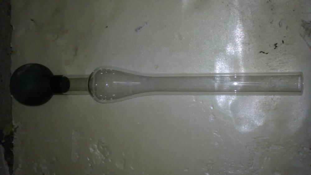

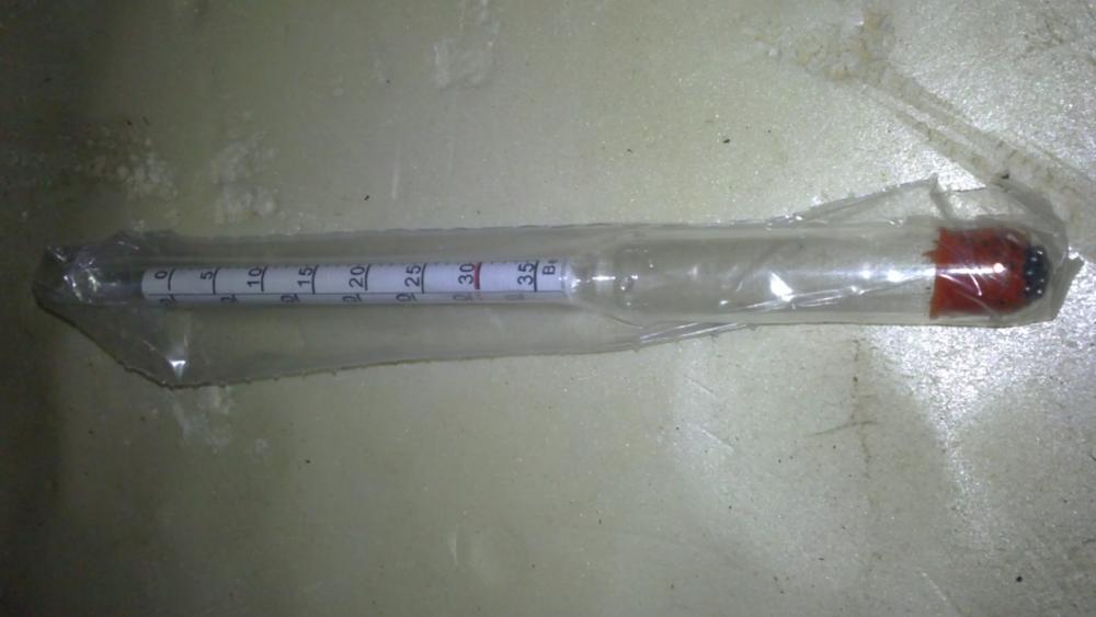

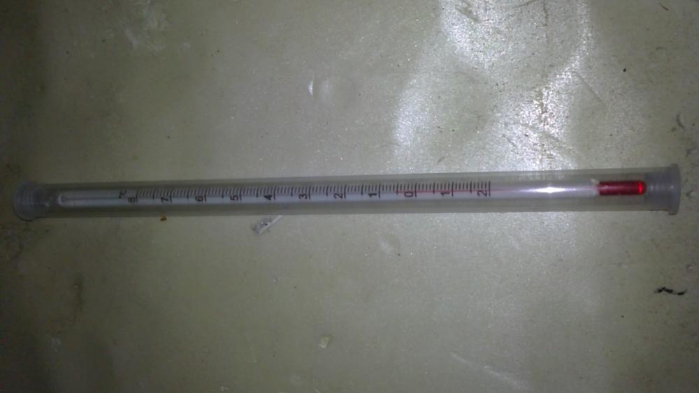

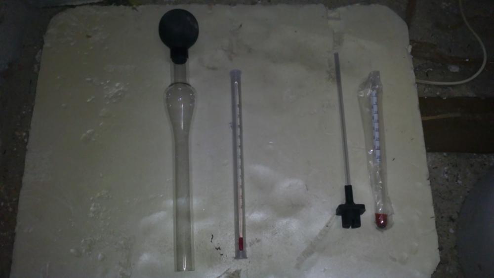

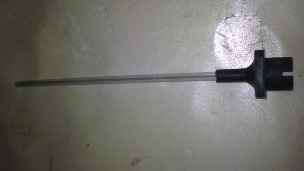

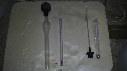

    Buenas, aqui os dejo las fotos de las herramientas que me dieron cuando compre las baterias, muchos aparatos pero ninguna explicacion de como utilizarlos tanto les hubiera costado poner unas indicaciones. Haber si me podeis ayudar como se utiliza cada uno y para que. gracias de antemano.

    Predeterminado Respuesta: en que utilizar las segundas baterias
    Mientras es de día las tensión que viene de los paneles hace engañosa la lectura. La buena es cuando no hay sol y las baterías han estado un rato en paz. Lo que comentas es claro ejemplo de que tienes las baterías fatal ¿ son también recuperadas?
    Eso que tienes es un densimetro. Las bolitas es el contrapeso del flotador y tiene que ir dentro de la escala para darte datos de la densidad (puedes medir la densidad sin parar nada).
    14.172
    El que lleva los perdigones va dentro de la grande ( las bolas en la parte de abajo ). La punta es para cerrar el conjunto.
    Una vez montado tienes que absorber cierta cantidad suficiente para que flote la parte interior pero sin que choque por la parte de arriba, que flote libremente.
    Mide todos los vasos, limpiando entre medias los restos de ácido. Y al final enjuagas todo.
    Con cuidado que es ácido sulfúrico.
