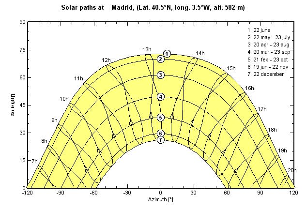

    precisamente por eso lo digo, no son tan picudas, ademas en los pct del idae, en el censolar etc siempre he visto las curvas estas como mas aplanadas por eso como que extraña..

    Predeterminado Respuesta: brújula solar
    mira con las tools del pvsyst las curvas son mas aplanadas, y las analemas no son planas..
    Miniaturas adjuntadas Miniaturas adjuntadas brújula solar-trayectorias-madrid.jpg

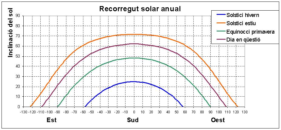

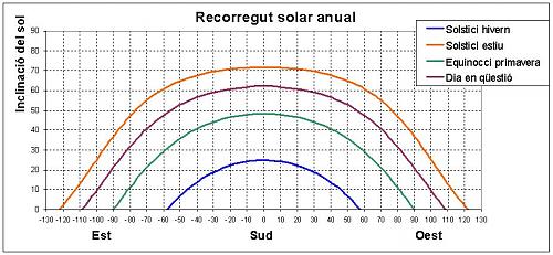

    Que os parecen estos recorridos?
    Miniaturas adjuntadas Miniaturas adjuntadas brújula solar-recorrido-solar.jpg

    Cita Iniciado por Titugorlov Ver mensaje
    muy buenos, que fórmulas has utilizado?
    Muy buenas,
    Para la declinación solar he utilizado la siguiente expresión:
    decl = 23,45º·[sen((360/365)·(dn+284))]
    donde dn es el dia del año.
    Cuando tenga un momentito te pongo el resto de fórmulas.
    Rodri, para la elevación ($altura) utilizo la misma equación, pero para la orientación ($azimut) he utilizado esta:
    orientación= acos((sin ELE·sin LAT-sin DECL)/(cos ELE·cos LAT)
    Os dejo aqui la hoja de cálculo del seguidor solar, aunque es un poco cutre y hay cosas no muy bien echas, disfruté haciéndolo y sacié un poco la curiosidad.
    Salut!
    Salut!
    con esa formula va bastante mejor!!
    gracias!!
