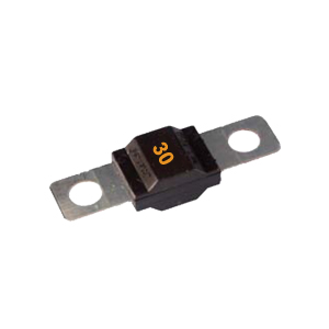

    Hola, he estado haciendo una busqueda en el foro de los tipos de fusible y magnetotermicos que estais usando para proteccion que yo aun no los he instaldo.
    Lo de calcular el amperaje esa claro.
    La cuestion es que estoy acostumbrado a la electronica y alli los fusibles son de 30A max, en un distribuidor de instalacion electrica me dicen que alli solo hasta 60A.
    Que tipo de fusibles, encapsulado, soporte, valores estandar... y sobre todo, donde los comprais?????
    Magnetotermicos, los normales de AC s supone que no van igual que los de CC pero podrian valer para la instalacion? Pueden sustituir los fusibles en la instalación si son del amperaje necesario?
    Si pusierais fotos de los fusibles que usais os daria hasta un beso! jajaja

    En tiendas de suministros electricos industriales tienen seguro, yo compre uno de 250A tipo NH1 de cuchilla con portafusible de ceramica, son los tipicos que usa la compañia electrica en las casas, tambien hay una "agarradera" para sacarlos del portafusible.

    Para cosas pequeñas siempre se puede recurrir a fusibles de auto, de hecho algunos steca es lo que usan.

    NH1 entonces?
    He estado mirando y para valor de los 80 a los 200A hay bastantes cosas en webs de car audio, que son para instalaciones de 12v y son de tipo MIDI y ANL, pero si decis con combiene poner los NH1 los buscare en casas industriales, buscare por los poligonos de valencia porque por la ciudad no conozco nada.

    También te valen, de hecho algunos Victron llevan dentro un MIDI.

    Perdona Photón, ¿que es un MIDI?
    14.170
    Predeterminado Respuesta: Tipos de fusible y magnetos
    Esto, un tipo de fusible.
