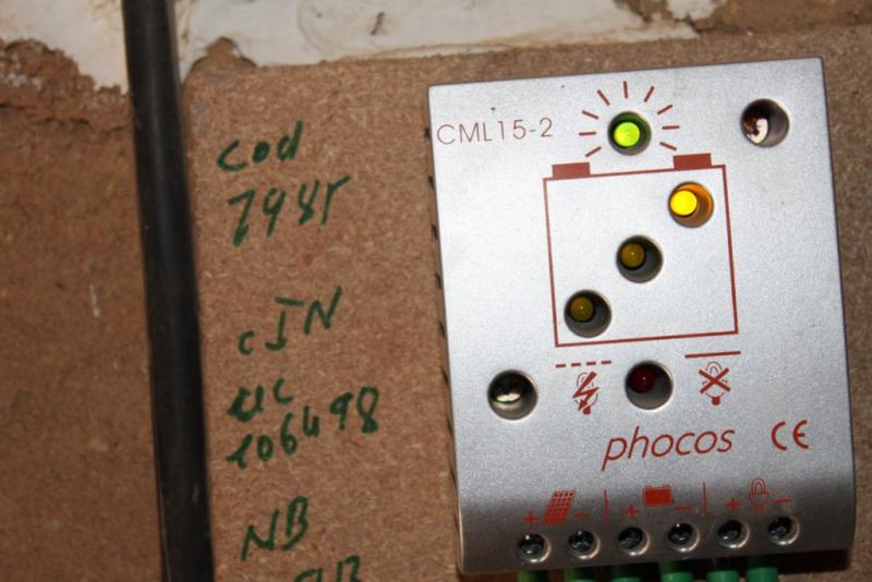

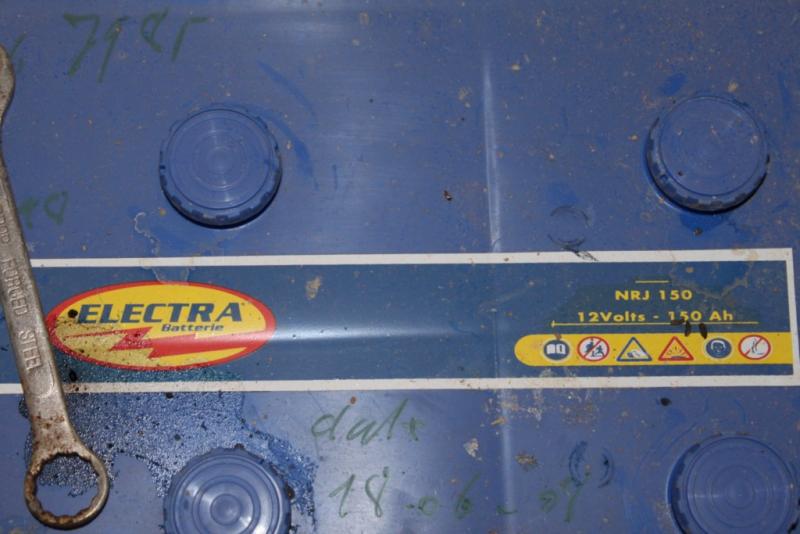

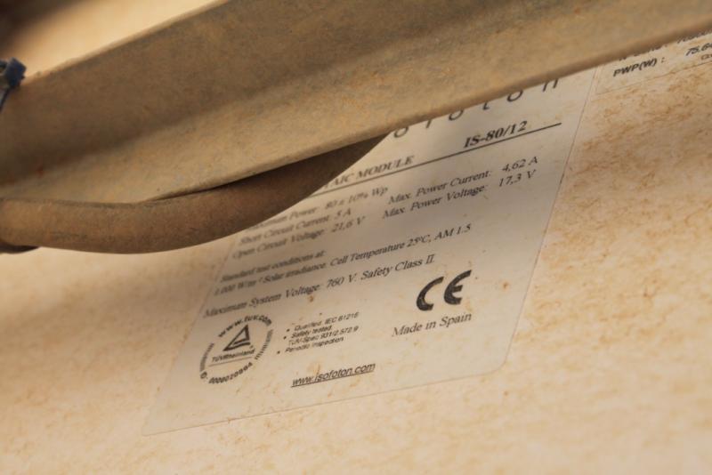

    Hola de nuevo a todos¡¡¡
    Ya estoy de nuevo en casa, y he sacado unas fotos de la pequeña instalación que tenemos allí actualmente. También tengo los datos de una nevera que nos han ofrecido. El asunto, sería ver si con lo que hay ahora mismo, seríamos capaces de hacer funcionar esta nevera, de la cual os adjunto los datos, aunque fuera haciendo una pequeña ampliación, si es posible claro...

    Con solo un isofotón de 80w no te llega, hay que poner mas paneles ,un regulador un poco mas grande y una batería algo mas hermosa.
    Casi mejor dejas ese para luces y uno nuevo para la nevera.

    Hombre, captas 80W gastando 65W ...
    Mientras tengas sol no hay problema... pero cuando se vaya.... eso sera otro contar.
    La bateria, me ha parecido ver 150Ah, lo que seran 75Ah utiles...x 12v = 900Wh ... con el consumo de 65Wh (aunque no dice cuantas horas va a estar funcionando) te da para poco más de 10-12 horas.... un poco justo para pasar la noche cada dia, aunque tuvieras más captacion y cada dia la llenaras.
    El regulador de 15 A... por ahora esta bien, piensa que de 80w /17v estas recibiendo 4,7 A de intensidad maxima... es decir, un 33% de la capacidad del regulador.
    Si añades otra placa de 150W (entre 17 = 8,82A), tendrias una captacion pico de 13,50 A que te admite el mismo regulador.
    Tendrias suficiente energia para alimentar la nevera y te podrias hacer una idea de como funciona el tema solar....
    Luego, si te ves con ganas, pues ya podrias ir a por una bateria en condiciones, ya sabes que yo soy de los que cuanta más bateria, tecnicamente mejor... aunque economicamente es lo peor, pero bueno, ya que el dinero mejor invertirlo en generacion que en acumulacion. Siempre respetando unos limites y luego ya al gusto del consumidor, segun el uso que le vaya a dar a la instalacion.
