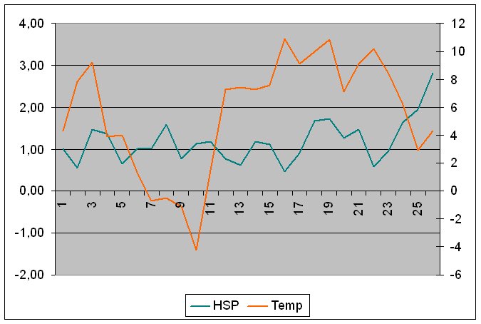

    Mira, como el movimiento se demuestra andando, ahí va el gráfico que me pides. Datos reales, obtenidos de una de las estaciones meteorológicas que regento, situada en el Aeródromo de Rozas, Lugo (no quieres datos en la superficie de la tierra? pues toma...):
    Línea azul: irradiación diaria total, expresada en KWh/m2 o HSP, plano horizontal.
    Línea naranja: temperatura media diaria, expresada en grados centígrados.
    Dime ahora cuál es la correlación entre ambas, por favor. Y si quieres de otro mes me lo dices y te la preparo.
    Pd: y sí, la física se cumple lo mismo en Valencia que en el espacio

    Media mensual de varios años..., o ¿ es que cuando se dimensionan los sistemas se hacen día a día ?
    Avatar de Breitling
    oct 2009
    Lugo
    1.086
    Predeterminado Respuesta: Temperaturas y calculadoras HSP
    Cita Iniciado por senseres Ver mensaje
    Ah ya, es que los sistemas funcionan sólo de mes en mes, no con los watios que llegan del sol cada segundo.....
    Qué más te dará el período de integración si ya estás viendo que para una muestra cualquiera al azar no se cumple tu relación?
