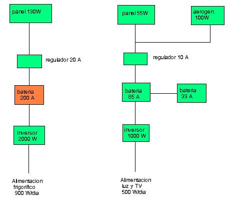

    Hola, despues de dar vueltas y rebuscar, resulta que me he juntado con bastante material, reciclado y comprado.
    Seria posible y eficiente una instalacion como la que dibujo? La cuestion seria que asi podria aprovechar las baterias que ya tengo y solamente comprar una de 200A. Ademas de dar uso al material que tengo disponible.
    O quiza seria mucha cacharreria y me daria problemas?
    saludos y gracias.

    se me olvidadba, lo que esta en verde es el material del que dispongo.
    Lo unico que tendria que comprar es la bateria de 200 A.

    En ambos casos vas muy largo de inversor, la eficacia mientras funcionan será bastante baja y esas dos baterías AGM así a medio plazo van a dar problemas.
    Por otro lado la estimación de consumo es muy optimista, para verano y cosas así.

    Gracias por responder,
    Supongo que sera mejor ir largo de inversor que corto, no?
    La estimacion de consumo si que es optimista, cuento con ello, je, je.
    Por lo demas seria factible realizar la instalacion?
    Me imagino que si, no?

    A qué regulador vas a conectar un panel y aerogenerador a la vez? Ten en cuenta que para híbrido no vale cualquiera.

    Si pongo a cada elemento ( paneles y aero) un regulador, me imagino que despues si podre ir en paralelo con las salidas a baterias, no?
    Un regulador de solar no vale para conectar un aero ( solo , sin paneles?)

    A lo primero: Sí.
    A lo segundo: No. Necesitas un regulador que una vez la batería esté cargada frene el aero o derive su producción a resistencia y/o otros consumos. De lo contrario el aero giraría en vacío sin control hasta dañarse.

    ok segun he leido, se necesita un regulador que ponga en corto el aerogenerador para frenarlo.
    y tambien hay aerogeneradores que ya tienen controlador incluido asi que solo se conectan a la bateria.
    ahora mi pregunta es, si tengo mi instalacion fotovoltaica y quiero agregarle un generador con regulador o controlador de carga incluido o externo cualquiera de las dos opciones, ¿como lo conecto a la bateria? directo donde se conecta el regulador solar o en otros bornes del banco de bateria?

    Si ya tiene controlador incorporado simplemente ponlo a batería, al mismo sitio que el otro.

    pero...tengo alguna duda...
    supongamos :
    Tengo un regulador al que le llegan paneles solares, y su salida va a baterias.
    Tengo un aero con su regulador( de otra marca), que va a las mismas baterias.
    Puede ocurrir que conectar la salida de los dos reguladores a las mismas baterias dè problemas?
    me refiero p.ejemplo, el regulador del aero hace llegar 13.5 v a baterias pero puntualmente ( viento no constante), en ese momento el regulador de los paneles entiende que las baterias estan cargadas y corta la carga de los paneles.Puede ocurrir ???
    seria una pena porque podria ocurrir que se desperdiciasen los amperios que llegasen del regulador de los paneles. si pasa de dia y a pleno sol, vaya faena....

    No se pierden, no te preocupes. El regulador solar está constantemente comprobando el estado de baterías y/o su tensión, cuando vuelva a caer volverá a aplicar su carga.

    cuanto tiempo tarda en bajar el voltaje de las baterias despues de que el generador eolico dejo de mandar? osea en cuanto tiempo llega a voltaje de flotacion para que registre el controlador de los paneles que tiene que mandar carga?

    Cuestión de segundos.
