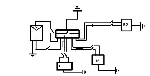

    Predeterminado esquema ¿esta bien?
    Hola, me gustaría preguntaros si esta bien este esquema de medidor de rios aislado, tiene un telefono (TF), una radio (RD) vamos el proyecto fin de masterd
    Miniaturas adjuntadas Miniaturas adjuntadas esquema ¿esta bien?-eskema-proyecto.jpg

    Predeterminado Respuesta: esquema ¿esta bien?
    Cita Iniciado por JFMV Ver mensaje
    Yo, aprimera vista viendo el esquema creo que las tierras las tendrias que unir todas a una pica de tierra.
    como seria el dibujito? jejeej a todo esto alguien me puede decir a cuanto esta la mano de obra?
    Búscate las instrucciones de un Phocos CXN40 que viene un dibujo como ese pero en bien.

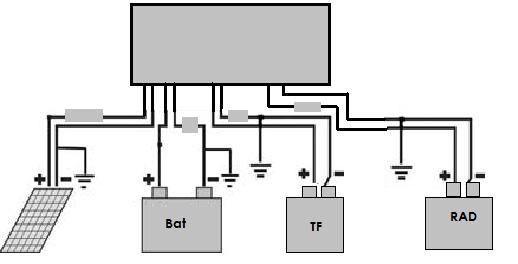

    este os parece mejor?
    Miniaturas adjuntadas Miniaturas adjuntadas esquema ¿esta bien?-proyecto-weno.jpg
    yo no tengo aterrizado nada ni la bateria ni el panel :S pense que para una instalacion aislada pequeñita no era necesario.
    Cita Iniciado por C0BR4 Ver mensaje
    Amigo Cobra, hasta 48 voltios no es necesario ni obligatorio tener toma de tierra.
    Con conectar al negativo de la bateria tienes de sobra!
    Siempre va bien tener toma de tierra, igual que siempre va bien llevar un extintor en el coche por si se incendia... pero en la practica ni nadie lleva un extintor ni los coches se incendian.
    No te preocupes!!
    Saludos!
    uuuff ya me estaba preocupando
