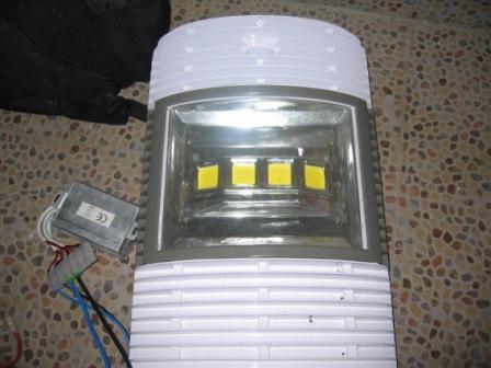

    Un inciso amigo Robinson:
    - Dices que monta una lampara de 60w con cuatro diodos led?
    perdona pero no me cuadra...
    Yo no conozco ningun diodo led que de 15w
    ¿Me podrias mandar fotografias de tal pieza?

    en anexo os pongo una foto.

    a ver ahora si lo he conseguido

    TAVEROK, no son leed, son microleed, es la que tengo yo puesta en mi valla publicitaria con una placa de 135 y me funciona perfectamente, el foco que tengo puesto es una celula de 50w 24v que alumbra como 200 w de halejanuro luz blanca.intentare adjuntarte fotografias

    Microled que yo sepa no es una tecnología sino una marca. De lo que hablais son leds SMC (Surface mounted chip) o "Power Leds".
    Hay marcas de este tipo de chips led como Cree, Luxeon, etc... De momento lo más gordo que conozco es esto de Cree:
    http://www.cree.com/products/pdf/XLampMPL-EZW.pdf
