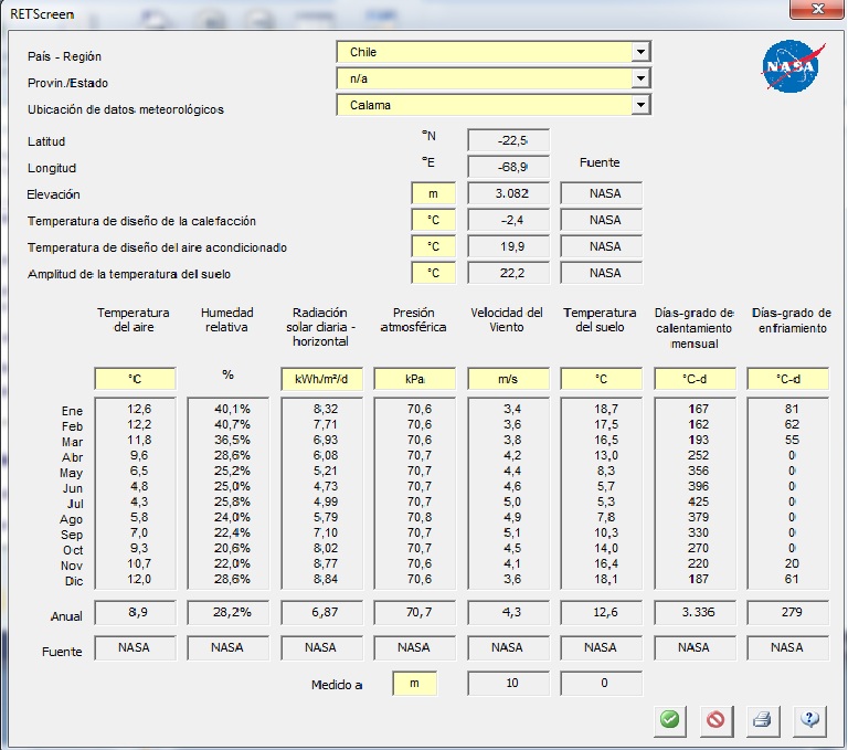

    Estimados,
    Comienzo agradeciendo por su ayuda y en el foro he logrado ver varios detalles bastantes útiles para el proyecto que tengo que preparar, pero tengo una duda que me tiene quemándome las pestañas.. les cuento
    Tengo que diseñar un sistema foto voltaico en una localidad donde la irradiación mas pequeña llega a los 5W/m2 y en verano llega a los 8,5 W/m2, claramente por los valores se darán cuenta que es en un desierto.
    Mi problema viene al tratar de dimensionar la potencia que generaran los paneles a estos niveles de irradiación, ya que los valores de los datasheets solo llegan a los 1000 W/m2, alguien sabria como estimar el valor de potencia o amperaje que podre obtener desde un panel.. pensé en hacer una interpolación con los valores de las irradiancias menores pero estoy tratando de lograr algo mas acertado.
    saludos y muchas gracias

    Tus datos son erroneos.
    Te explico por encima la radiacion directa.
    La radiacion solar que llega fuera de la atmosfera es de 1353W/m2, y a nivel del mar 1000w/m2, con las siglas AM1, ( masa de aire 1)
    Te as tenido que confundir en los datos que expones.8.5w/m2.

    esos son los datos de RetScreen, en que me equivoco entonces?

    Son KWh/m2/d, que nada tienen que ver con w/m2. Una cosa es energía y otra potencia.

    Pues en que era imposible una radiacion de 8w.
    Son 8000w/m2.
    En la tabla te habla de kw.

    KWh/m2/día es un dato que se usa muchísimo por aquí, son las famosas HSP.

    si bien pensé que al usar la energía se multiplicaba por "1" día por eso había puesto la energia Kw/m2 dia, pero en realidad son las horas de sol en un día como mencionan, y ahora todo tiene sentido en mi cabeza .. jaja
    muchas gracias por sus respuestas
